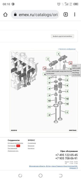

swwwo Опубликовано 29 января, 2023 Поделиться Опубликовано 29 января, 2023 Доброго времени суток, потекла постель распредвалов, решил снять, заменить герметик, и проверить гидрики с рокерами. , на всех рокерах отсутствуют скоба фиксатора гидрика, так вот собственно вопрос обязательно их ставить или нет, в сервис боксе пишет что должно стоять??? Ссылка на комментарий
Alexvlad Опубликовано 29 января, 2023 Поделиться Опубликовано 29 января, 2023 @swwwo Как я понял номер 9? У меня их ни на родной, ни на контрактной голове не было. 100 тысяч пробег уже на ней после вскрытия. Ссылка на комментарий
Southdot Опубликовано 29 января, 2023 Поделиться Опубликовано 29 января, 2023 @swwwo Тоже когда вскрывал, на рокерах скоб небыло, покупал полный комплект рокеров BGA были со скобами. Ссылка на комментарий
swwwo Опубликовано 29 января, 2023 Автор Поделиться Опубликовано 29 января, 2023 @Alexvlad дада под номером 9, а ставили скобы? Ссылка на комментарий
Alexvlad Опубликовано 29 января, 2023 Поделиться Опубликовано 29 января, 2023 @swwwo нет. Ссылка на комментарий
swwwo Опубликовано 29 января, 2023 Автор Поделиться Опубликовано 29 января, 2023 @Alexvlad Благодарю, за ответ, дай бог вам здоровья Ссылка на комментарий
Southdot Опубликовано 29 января, 2023 Поделиться Опубликовано 29 января, 2023 52 минуты назад, swwwo сказал: @Alexvlad дада под номером 9, а ставили скобы? они отдельно стоят неразумных денег, проще с рокерами купить. Ссылка на комментарий
