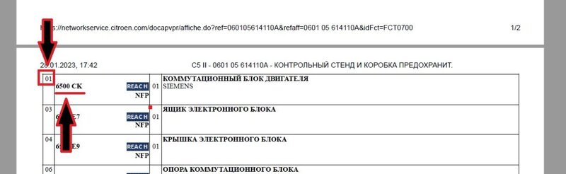

Бес Опубликовано 28 января, 2023 Поделиться Опубликовано 28 января, 2023 @Alexadr Астанавитес!(С) Хватит штамповать темы ))) Сейчас дам. 1 час назад, Alexadr сказал: VF7RCRFJF76759345 VF7RC9HZC76759345 Запиши правильный ВИН... 6500 CK КОММУТАЦИОННЫЙ БЛОК ДВИГАТЕЛЯ SIEMENS C5 II - 0601 05 614110A - КОНТРОЛЬНЫЙ СТЕНД И КОРОБКА ПРЕДОХРАНИТ_.pdf 1 час назад, Alexadr сказал: какая комплектация, VF7RC9HZC76759345.pdf Природа мудра, и Всевышнего глаз Видит каждый наш шаг на тернистой дороге Наступает момент, когда каждый из нас У последней черты вспоминает о Боге... Ссылка на комментарий

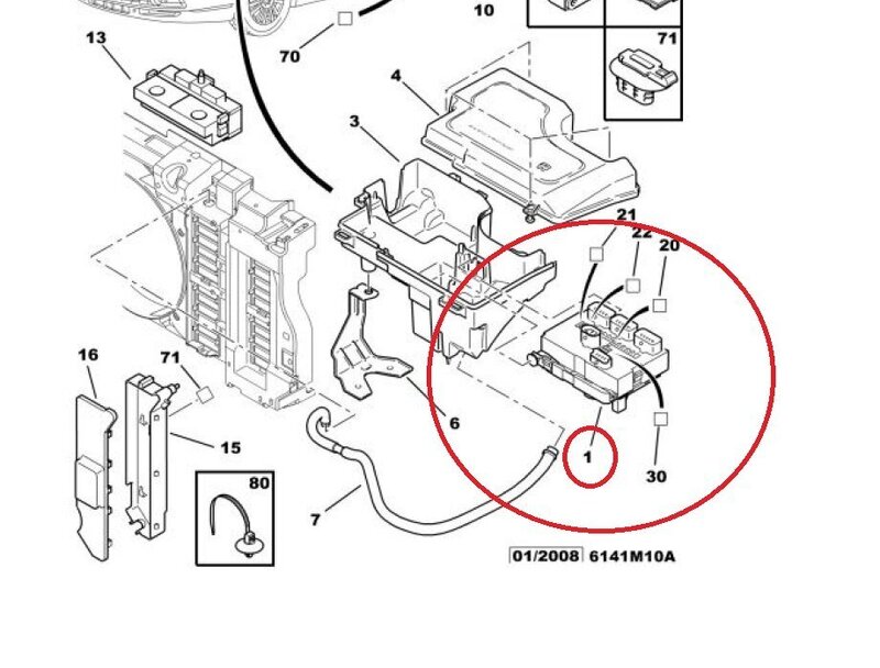

Бес Опубликовано 29 января, 2023 Поделиться Опубликовано 29 января, 2023 Если у тебя его никто не менял, то стоит под капотом такой как в каталоге. если его кто-то поменял, то все равно искать по номеру из каталога и покупать Новый или бу все равно по номеру. Природа мудра, и Всевышнего глаз Видит каждый наш шаг на тернистой дороге Наступает момент, когда каждый из нас У последней черты вспоминает о Боге... Ссылка на комментарий

Бес Опубликовано 29 января, 2023 Поделиться Опубликовано 29 января, 2023 Не понимаю твоего вопроса.... 3 минуты назад, Alexadr сказал: Вот только какой блок стоял? У тебя по вин вот этот блок. 6500СК Какая разница какой стоял? По этим шести знакам и ищи и покупай. Если твердо решил, что это блок виноват и его надо купить. https://www.zzap.ru/public/search.aspx#rawdata=6500 CK Природа мудра, и Всевышнего глаз Видит каждый наш шаг на тернистой дороге Наступает момент, когда каждый из нас У последней черты вспоминает о Боге... Ссылка на комментарий
Alexadr Опубликовано 29 января, 2023 Автор Поделиться Опубликовано 29 января, 2023 И что он подойдёт? По каталожному номеру просто я смотрю, там их тьма. Таких только нету, но в основном эль - 0 4. Ссылка на комментарий
Бес Опубликовано 29 января, 2023 Поделиться Опубликовано 29 января, 2023 Блин.... Какая тьма???? По твоему ВИН ТОЛЬКО ОДИН! C5 II - 0601 05 614110A - КОНТРОЛЬНЫЙ СТЕНД И КОРОБКА ПРЕДОХРАНИТ_.pdf Природа мудра, и Всевышнего глаз Видит каждый наш шаг на тернистой дороге Наступает момент, когда каждый из нас У последней черты вспоминает о Боге... Ссылка на комментарий

Alexadr Опубликовано 29 января, 2023 Автор Поделиться Опубликовано 29 января, 2023 Ребят, вы меня, конечно, извините, и спасибо вам огромное за подсказки. Вот только я понять не могу, я вижу каталожный номер просто на самих блоках, каталожный номер же не указан правильно, когда приходишь на разборку.там они спрашивают номер блока. Может, в этом вся беда? В том, что я не могу купить новый, потому что это просто нереально. Наверняка, если в магазине буду заказывать по каталожному номеру не придёт тот, который у меня стоял. На каталоге, которые вы мне прислали. Ниже это и есть его номер, это с моего вина.? Ссылка на комментарий
Бес Опубликовано 29 января, 2023 Поделиться Опубликовано 29 января, 2023 ZZAP заменитель предлагает. Не знаю на сколько корректно. Только что, Alexadr сказал: я вижу каталожный номер просто на самих блоках, Это не каталожный Каталожный 6500СК Природа мудра, и Всевышнего глаз Видит каждый наш шаг на тернистой дороге Наступает момент, когда каждый из нас У последней черты вспоминает о Боге... Ссылка на комментарий

Бес Опубликовано 29 января, 2023 Поделиться Опубликовано 29 января, 2023 1 минуту назад, Alexadr сказал: Ниже это и есть его номер, это с моего вина.? Я тебе всё красненьким обвел... Природа мудра, и Всевышнего глаз Видит каждый наш шаг на тернистой дороге Наступает момент, когда каждый из нас У последней черты вспоминает о Боге... Ссылка на комментарий
