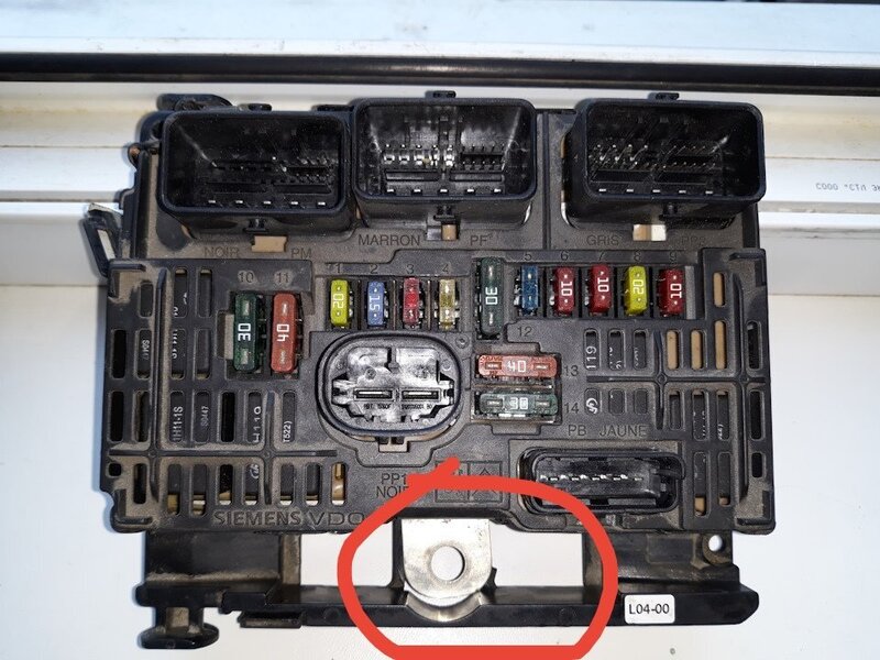

A20C Опубликовано 5 февраля, 2023 Поделиться Опубликовано 5 февраля, 2023 В 28.01.2023 в 12:04, Ваня сказал: как будто аккумулятора в машине вообще нету ( Сперва нужно проверить затяжку гайки на блоке bsm Ссылка на комментарий
