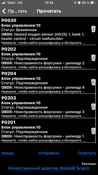

Goofy666 Опубликовано 22 января, 2023 Поделиться Опубликовано 22 января, 2023 Всем доброго дня. Решил поменять свечи, снял катушки и стал пытаться прокрутить свечи, у меня ничего не вышло т.к саечной ключ очень плохого качества. Собрал все обратно, накидываю клемм и загорается чек с ошибками по форсункам. То есть до попытки замены свечей никаких проблем не было, машина передвигалась бодро. И самая комичность ситуации, что нахожусь далеко за городом, поэтому сервиса или ещё каким-то ресурсом не обладаю. Пожалуйста, подскажите Ссылка на комментарий

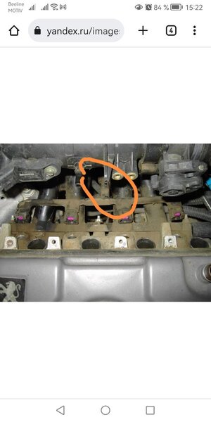

A20C Опубликовано 22 января, 2023 Поделиться Опубликовано 22 января, 2023 Думаю што жгут форсунков выпал. Разъём по центру, между 2 и 3 цилиндрами. Бес 1 Ссылка на комментарий
