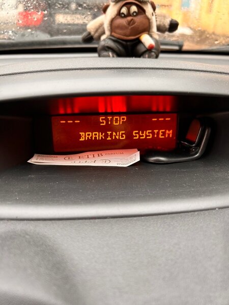

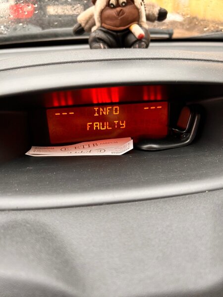

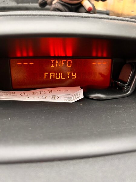

Елизавета8 Опубликовано 21 января, 2023 Поделиться Опубликовано 21 января, 2023 Добрый день ,может кто то сталкивался с данной проблемой.Приехала домой машина была исправна, через пару часов нужно было уехать,села в машину ,а она уже не заводится,на экране только пищит куча ошибок, компьютер почитать не может 🫣 Ссылка на комментарий
Rykopop Опубликовано 21 января, 2023 Поделиться Опубликовано 21 января, 2023 @Елизавета8 заряд аккумулятора в норме? Если аккум при старте к примеру просядет ниже 10в, то машина может вот так сойти с ума. VIN: VF7DCRFNC76465859 Ссылка на комментарий
Елизавета8 Опубликовано 21 января, 2023 Автор Поделиться Опубликовано 21 января, 2023 @Rykopop вроде да,проверяли🤷♀️ Ссылка на комментарий

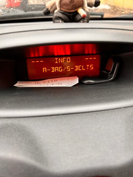

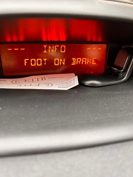

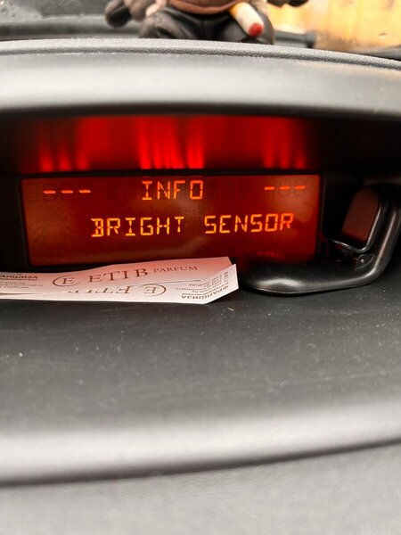

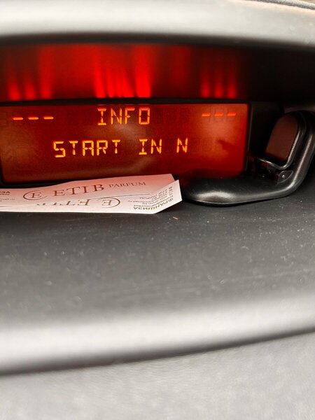

Rykopop Опубликовано 22 января, 2023 Поделиться Опубликовано 22 января, 2023 @Елизавета8 ошибки немного странные. Ошибка по подушке/преднатяжителю ремня, ошибка по тормозной системе, ошибка по датчику освещенности. Ну и два сообщения, что заводить нужно в положении селектора N (нейтраль) и с нажатой педалью тормоза. Машина на автомате? Напишите вин сразу, чтобы было понятно что за комплектация у авто. VIN: VF7DCRFNC76465859 Ссылка на комментарий
Елизавета8 Опубликовано 22 января, 2023 Автор Поделиться Опубликовано 22 января, 2023 @Rykopop робот,забрали на сто.будут искать где причина Ссылка на комментарий

Rykopop Опубликовано 22 января, 2023 Поделиться Опубликовано 22 января, 2023 @koro судя по несвязанным ошибкам и тому, что диагностика не подключается- скорее всего или перебитая проводка/замыкание, либо информшина засажена. Ставлю на такой исход) VIN: VF7DCRFNC76465859 Ссылка на комментарий

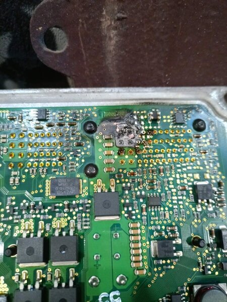

Елизавета8 Опубликовано 31 января, 2023 Автор Поделиться Опубликовано 31 января, 2023 @Rykopop итог,сгорел блок акпп,которого практически не найти @koro написала выше@Rykopop Ссылка на комментарий
Rykopop Опубликовано 1 февраля, 2023 Поделиться Опубликовано 1 февраля, 2023 @Елизавета8 сочувствую. Нехило так выгорел. Однако вот так на ровном месте взял и сгорел? VIN: VF7DCRFNC76465859 Ссылка на комментарий
Елизавета8 Опубликовано 1 февраля, 2023 Автор Поделиться Опубликовано 1 февраля, 2023 @Rykopop с учетом ,что я в машинах как в лесу)не могу ничего сказать,за машиной при езде ничего не замечала,просто в один момент не завелась утром 🤷♀️ Ссылка на комментарий
Hunter82 Опубликовано 1 февраля, 2023 Поделиться Опубликовано 1 февраля, 2023 3 часа назад, Rykopop сказал: Однако вот так на ровном месте взял и сгорел? По фото видно, что выгорело около края. Возможно герметик растрескался и внутрь блока и на плату попала солёная вода. И хотя платы лакируют, но против нашей соли трудно устоять. В 22.01.2023 в 16:40, Rykopop сказал: скорее всего или перебитая проводка/замыкание, либо информшина засажена. Ставлю на такой исход) Отказ из разряда непредсказуемых 7 часов назад, Елизавета8 сказал: блок акпп,которого практически не найти Я думаю не всё так трагично, начинайте с разборок, бывают и у оффициалов в неликвидах, если модель возрастная Ссылка на комментарий
Елизавета8 Опубликовано 1 февраля, 2023 Автор Поделиться Опубликовано 1 февраля, 2023 @Hunter82 да уже вторую неделю ищем. Выхода нет 🤦♀️.обидно что два года назад такая же проблема была,но там хоть нашли его быстро Ссылка на комментарий
