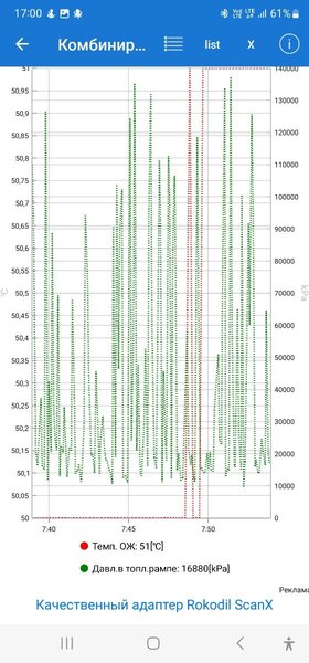

volandvn Опубликовано 19 января, 2023 Автор Поделиться Опубликовано 19 января, 2023 Добрый день!!! Итак добрался до машины с сканером. Ошибок значимых нет. Зато видно поведение. Стартует очень хорошо и работает, с нагревом появляются перебои и начинает дымить. Потом глохнет. График давления на скриншоте. Заказал датчик давления топлива. Ссылка на комментарий
Southdot Опубликовано 19 января, 2023 Поделиться Опубликовано 19 января, 2023 @volandvnЯ бы все таки на топливную грешил именно на механику. Датчик не причём скорее всего. Надо ещё раз разбираться с тнвд, глянуть регулятор давления и возможно сам тнвд подклинивают плунжера или падает давление подкачивающего насоса. Ссылка на комментарий
