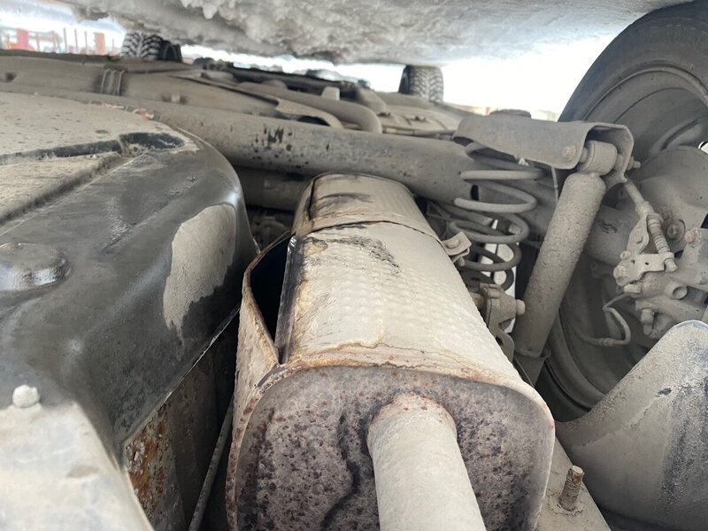

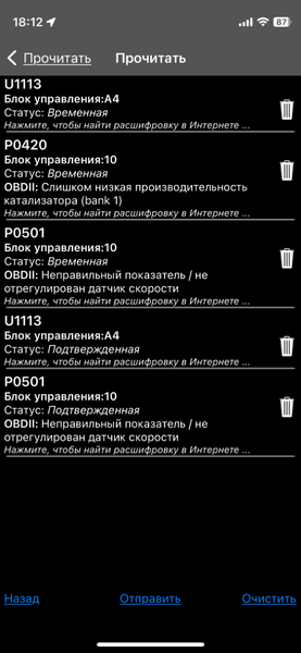

Михаил 84 Опубликовано 13 января, 2023 Автор Поделиться Опубликовано 13 января, 2023 Доброе времени суток, парни в общем завел ситроен еле еле , при этом выкрутил свечи (были все черные ,прочистил как смог , менял летом Бош, ) поехал заправляться, по дороге , произошел сильный хлопок ,в общем разорвало банку глушака, из нее ручей тек ,бенз или вода не знаю , кое как доехал до дома , подключил сканер , показал пропуск 2 цилиндра , сегодня завел пропуск по цилиндру пропал , появилась ошибка р0420, пока свечи выкручивал случайно обе трубки газов отломил , замотал их изолентой на время - но постаянно начала появляться ошибка Procession huile ( я так понял по давлению масла ), в общем подскажите ,что делать может л все эти ошибки быть связаны с банкой и трубкой карьерных газов ?!?динамика вообще пропала , подскажите что делать , банку надеюсь заварить удасться Ссылка на комментарий
- Никола - Опубликовано 13 января, 2023 Поделиться Опубликовано 13 января, 2023 В 09.01.2023 в 11:59, Михаил 84 сказал: прочитал что можно спирта налить налить литр спирта можно было до морозов,в плюсовую погоду,чтобы воду/конденсат связать,заодно подсушить топливную систему. Скорей всего с этим и связана незаводка. 37 минут назад, Михаил 84 сказал: показал пропуск 2 цилиндра бенз попал в глушак 37 минут назад, Михаил 84 сказал: разорвало банку глушака Ссылка на комментарий
Rykopop Опубликовано 13 января, 2023 Поделиться Опубликовано 13 января, 2023 Катализатор то на месте ли и цел ли? VIN: VF7DCRFNC76465859 Ссылка на комментарий
mister z Опубликовано 13 января, 2023 Поделиться Опубликовано 13 января, 2023 @Михаил 84 Выкрутите верхний лямдик и заведите. Конечно громко, но всё станет понятно. Выхлопу идти некуда. Поэтому и глушак вскрыло. +7 963 245 1140 Ссылка на комментарий
