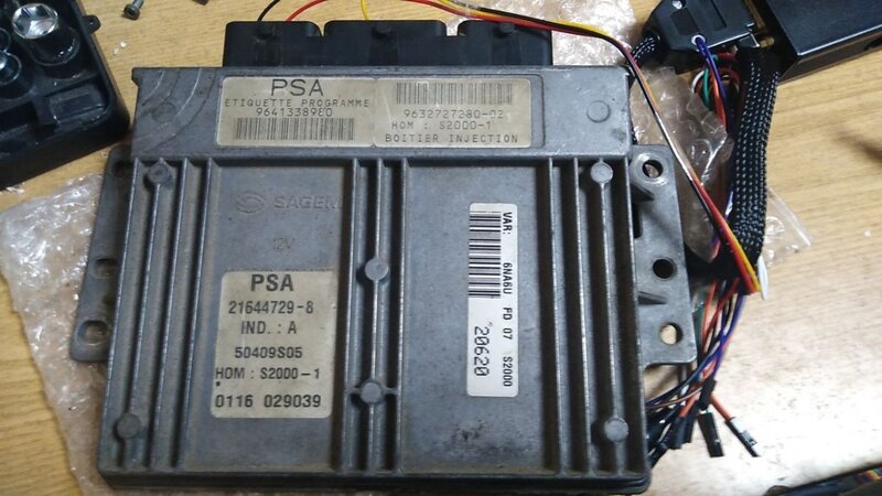

usatik33 Опубликовано 6 января, 2023 Поделиться Опубликовано 6 января, 2023 Может кто занимался, и завалялось у кого) Нужен заводской сток на SAGEM S2000-1 Авто ситроен ксара пикассо 1,8л 2000гв SAGEM S2000-1 9641338980 9632727280-02 Процессор- SAK-C167CR-LM Флэш AM29F200BB EEPROM ST95080 jawa888 1 2000 EW7 1,8 Ссылка на комментарий

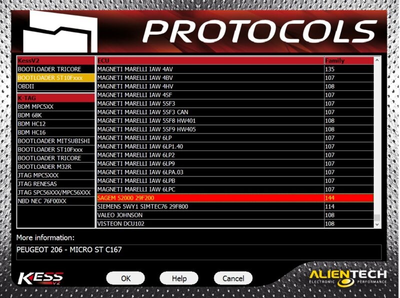

A20C Опубликовано 6 января, 2023 Поделиться Опубликовано 6 января, 2023 Там нужно галочки расставить, сфоткай кесс Ссылка на комментарий

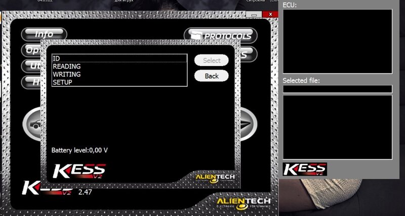

usatik33 Опубликовано 6 января, 2023 Автор Поделиться Опубликовано 6 января, 2023 Что конкретно? Я еще зеленый в этом) Нет там галок Спойлер 2000 EW7 1,8 Ссылка на комментарий

usatik33 Опубликовано 6 января, 2023 Автор Поделиться Опубликовано 6 января, 2023 Пишу через бут режим, на столе этим протоколом Спойлер 5 минут назад, A20C сказал: Ну там read all или read 29f400 Нет выбора, считать или записать. Все. 5 минут назад, A20C сказал: Или скинь сюда что считал Выше архив 2000 EW7 1,8 Ссылка на комментарий
