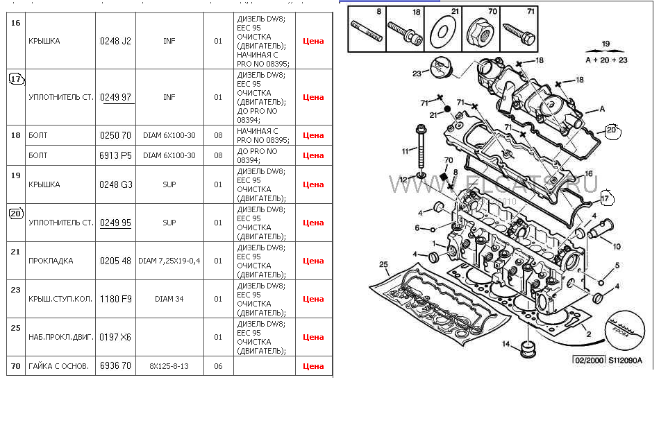

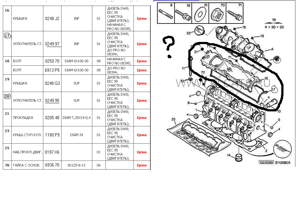

usatii83 Опубликовано 18 мая, 2010 Поделиться Опубликовано 18 мая, 2010 (изменено) Кто-нибудь менял прокладка клапанной крыши?! у меня хсара1 1.9Д год 2000, нашол ,,Victor Reinz 71-34353-00 ,, фото Motor.bmp праблема в том что проткладка таково типа фото крышка клапаннов выглядит так не как не подходит! искал по ВИНу и в http://service.citroen.com Артикул 0 249.97 Motor.bmp Изменено 18 мая, 2010 пользователем usatii83 Ссылка на комментарий
tif Опубликовано 18 мая, 2010 Поделиться Опубликовано 18 мая, 2010 не как не подходит! искал по ВИНу и в http://service.citroen.com Артикул 0 249.97 Ничего не понял. Ты же обвёл номера 17 и 20, две прокладки 024997 и 024995 и чего куда не подходит? Ссылка на комментарий
usatii83 Опубликовано 19 мая, 2010 Поделиться Опубликовано 19 мая, 2010 (изменено) по вину н.(17) прокладке 0 249.97, нашол ,,Victor Reinz 71-34353-00 ,, праблема в том что форма прокладке другая фото она не как не одевается на крышке фото >>>>>>>>>>>>>>>>>>>>>>>Motor.bmp Изменено 19 мая, 2010 пользователем usatii83 Ссылка на комментарий
tif Опубликовано 19 мая, 2010 Поделиться Опубликовано 19 мая, 2010 по вину н.(17) прокладке 0 249.97, нашол ,,Victor Reinz 71-34353-00 ,, праблема в том что форма прокладке другая фото она не как не одевается на крышке фото Смотрю на фото и мне кажется, что это она. Края сейчас в одной плоскости лежат, потому, что были в упаковке, а когда ставить, надо их перпендикулярно выгибать. Иначе по фото прокладки и крышки не понятно в чём проблема, не одевается из-за размера или форма, если форма, то в каком месте не совпадение? Ссылка на комментарий
usatii83 Опубликовано 20 мая, 2010 Поделиться Опубликовано 20 мая, 2010 (изменено) размер совпадает! о вот форма не та, она должна одевается на крышке а там нет никакова место(наверника она должна быть плоская), место должна быть как первыи крышке фото Изменено 20 мая, 2010 пользователем usatii83 Ссылка на комментарий
