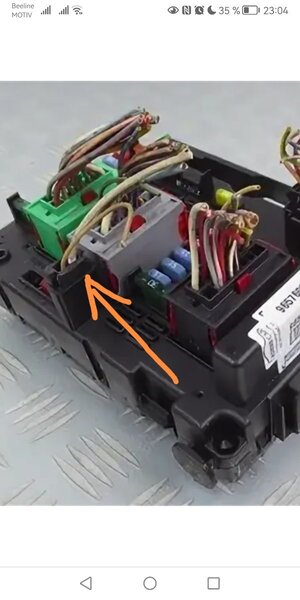

A20C Опубликовано 29 декабря, 2022 Поделиться Опубликовано 29 декабря, 2022 Подкапоный блок предохранителей. Вот этот разъём, толстой провод идёт на стартер. Его нужно отсоединить от блока и подать туда (на толстый провод) плюс от аккумулятора. Стартер крутит - исправен. Не крутит - не исправен/нет массы на моторе. P. S. Стартер снимается довольно просто, не надо драматизм нагнетать. 2 болта со стороны блока, один со стороны коробки. Бес 1 Ссылка на комментарий

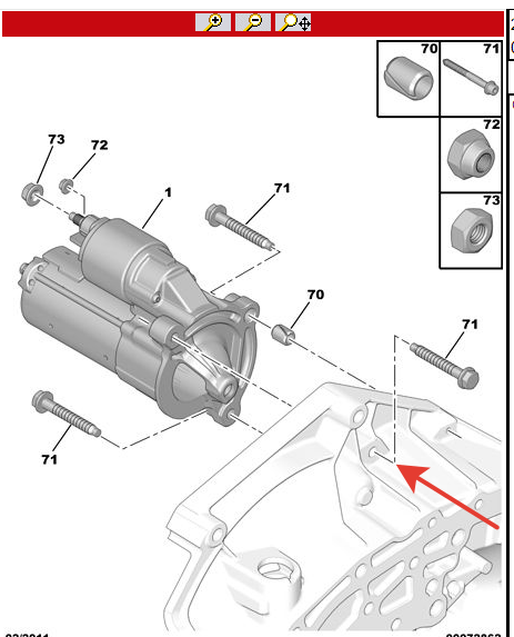

Ogenone Опубликовано 30 декабря, 2022 Автор Поделиться Опубликовано 30 декабря, 2022 @A20C Да, довольно просто. Если знать, где находятся болты)) 3-й болт никак отыскать не можем где находится) Поэтому и пришлось пол-машины разобрать. Ссылка на комментарий
A20C Опубликовано 30 декабря, 2022 Поделиться Опубликовано 30 декабря, 2022 27 минут назад, Ogenone сказал: 3-й болт никак отыскать не можем где находится) Достаточно набрать в поиске: "как снять стартер tu5jp" и найдется. Ссылка на комментарий
