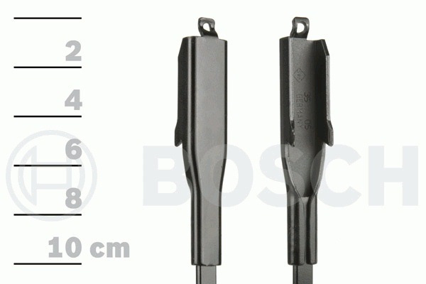

Алeкс Опубликовано 27 декабря, 2022 Поделиться Опубликовано 27 декабря, 2022 Проверяйте всегда у себя, тк вариантов сейчас полно, щетки разные есть тип крепления: "Pinch tab". Оригинальные размеры щёток стеклоочистителей: — ПЕРЕДНЯЯ ЛЕВАЯ (700мм/28"). — ПЕРЕДНЯЯ ПРАВАЯ (600мм/24"). — ЗАДНЯЯ (Hatchback) (300мм/12"). Юрий.А 1 Ссылка на комментарий
ZIGGY Опубликовано 28 декабря, 2022 Поделиться Опубликовано 28 декабря, 2022 Хороший комплект денсо DF-128 Можно поставить от рестайловойт307ой, там пассажирский будет чуть длиннее Так же по денсо, DF-122 Алeкс 1 Подбор автомобилей Peugeot\Citroen, подробности "Понакупят шнурков по объявлению, а пользоваться не умеют!" © Enzo С4-С5-С6-С4P-5008 Ссылка на комментарий
