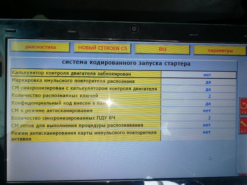

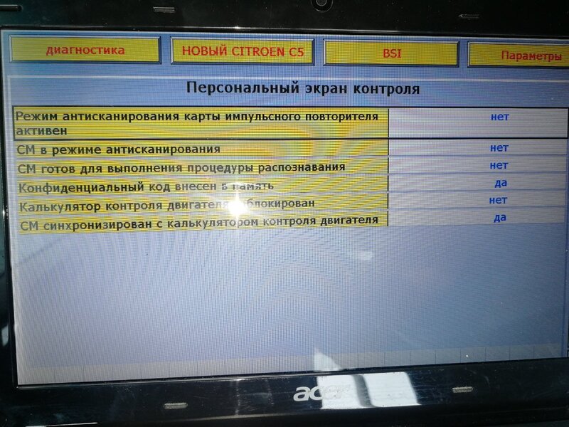

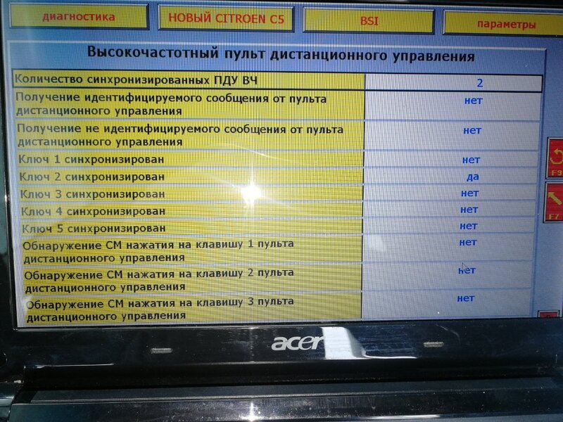

afer71 Опубликовано 6 февраля, 2023 Автор Поделиться Опубликовано 6 февраля, 2023 Не пойму, то ли ключ прописан, то ли нет.Лексия пишет так. Только что, afer71 сказал: Не пойму, то ли ключ прописан, то ли нет.Лексия пишет так. Или с эбу связи нет? Мозг уже кипит. Может подскажет кто? Ссылка на комментарий

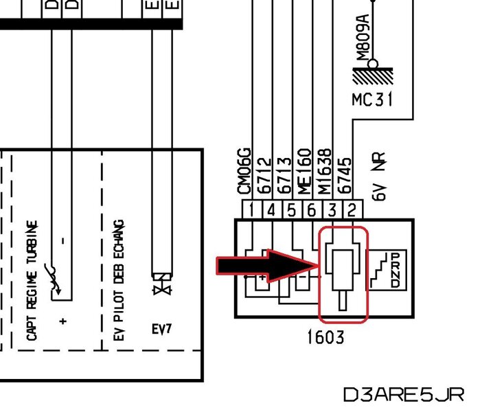

afer71 Опубликовано 14 февраля, 2023 Автор Поделиться Опубликовано 14 февраля, 2023 @mister z при надавливании на тормоз, реле блокировки акпп щёлкает, стопы загорелись, щелчка в селекторе нет, с паркинга не снимается. Ссылка на комментарий
mister z Опубликовано 14 февраля, 2023 Поделиться Опубликовано 14 февраля, 2023 В 06.02.2023 в 20:41, afer71 сказал: В 06.02.2023 в 20:41, afer71 сказал: Показать Или с эбу связи нет? Мозг уже кипит. Нормально там всё. 13 минут назад, afer71 сказал: реле блокировки акпп щёлкает, стопы загорелись, щелчка в селекторе нет, с паркинга не снимается. Снимите облицовку селектора АКПП и увидите сам фиксатор +7 963 245 1140 Ссылка на комментарий
afer71 Опубликовано 14 февраля, 2023 Автор Поделиться Опубликовано 14 февраля, 2023 @mister z да снята уже. Ссылка на комментарий
afer71 Опубликовано 14 февраля, 2023 Автор Поделиться Опубликовано 14 февраля, 2023 1 час назад, afer71 сказал: @mister z да снята уже. И ошибок же по акпп нет! Ссылка на комментарий
mister z Опубликовано 14 февраля, 2023 Поделиться Опубликовано 14 февраля, 2023 @afer71 При нажатии на педаль тормоза фиксатор должен срабатывать. Напруга туда приходит? +7 963 245 1140 Ссылка на комментарий
afer71 Опубликовано 15 февраля, 2023 Автор Поделиться Опубликовано 15 февраля, 2023 9 часов назад, mister z сказал: @afer71 При нажатии на педаль тормоза фиксатор должен срабатывать. Напруга туда приходит? Проверю сегодня, не додумал. Спасибо за подсказку. Если не приходит, куда рыть? Ссылка на комментарий
Бес Опубликовано 15 февраля, 2023 Поделиться Опубликовано 15 февраля, 2023 2 часа назад, afer71 сказал: Если не приходит, куда рыть? Ну блин... Ну в проводкцу ну куда еще??? От контактора на педали проводу, тупые провода до реле 1642 : реле управления механизмом блокировки рычага переключения передач От реле тупые провода на 1603 : группа управления автоматической коробкой передач Тебе картинку давали. На что вот это похоже??? Даже мне, туповатому, кажется, что это соленоид/штифт блокиратора. mister z 1 Природа мудра, и Всевышнего глаз Видит каждый наш шаг на тернистой дороге Наступает момент, когда каждый из нас У последней черты вспоминает о Боге... Ссылка на комментарий
