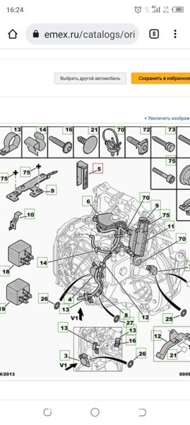

afer71 Опубликовано 26 января, 2023 Автор Поделиться Опубликовано 26 января, 2023 Извините, но их там 9 шт. 5 больших и 4 маленьких, две из которых белые. Какое за что отвечает, может кто в курсе? Или схемка есть у кого? Да, и где находится реле стартера? Ссылка на комментарий

Alexvlad Опубликовано 30 января, 2023 Поделиться Опубликовано 30 января, 2023 @afer71 а может стоит правильно выставить и отрегулировать позицию номер 6 ? Ссылка на комментарий
afer71 Опубликовано 30 января, 2023 Автор Поделиться Опубликовано 30 января, 2023 @Alexvlad ни кто не трогал, эту позицию. Дело в электрике. К акпп не притрагивался вообще. Ссылка на комментарий
Alexvlad Опубликовано 30 января, 2023 Поделиться Опубликовано 30 января, 2023 @afer71 так положение этой "штуки" И даёт разрешение на запуск. Тем более что у вас в Паркинге горят фонари заднего хода.!!! Ссылка на комментарий
afer71 Опубликовано 30 января, 2023 Автор Поделиться Опубликовано 30 января, 2023 @Alexvlad ок. Посмотрю, отпишусь, сто получится. Спасибо за подсказку. Ссылка на комментарий
Alexvlad Опубликовано 30 января, 2023 Поделиться Опубликовано 30 января, 2023 @afer71 в нём бывает контакты разваливаются. Ссылка на комментарий
