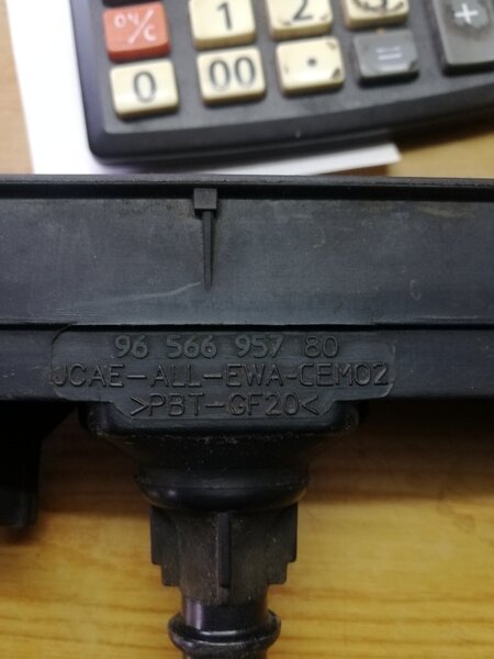

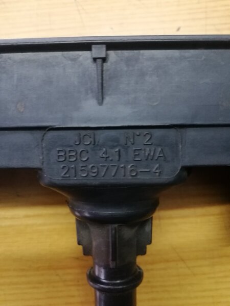

afer71 Опубликовано 25 декабря, 2022 Поделиться Опубликовано 25 декабря, 2022 Не клюйте новичка, если не в тему.Прошу помощи.Ситуация следующая. Пропала искра. Датчик коленвала заменён, хотя и старый рабочий. Эл. клапан фаз заменён. На разъёме катушки зажигания по разъёмам следующие показания: 1,2,3,4 пины по 6.4 В, 5ый-+12В, 6ой- масса. Сопротивление катушки между 1 и 4,2 и 3 ноль. Поменял катушку на новую, резульната нет. Ошибки только по кондиционеру, вентилятору и эл. термостату. Но эти ошибки были и раньше. Братцы, помогайте, у кого какие мысли, голова уже пухнет. Катушка на фото.Да, проводка от блока BSM зонится Ссылка на комментарий
