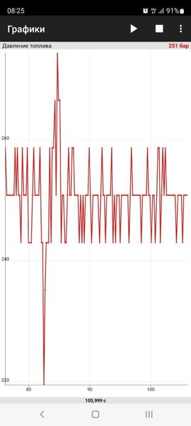

Февраль Опубликовано 13 декабря, 2022 Поделиться Опубликовано 13 декабря, 2022 Ребята, привет! Предисловие, пару недель назад загорелся чек, и всеми любимое сообщение "Depollution system faulty", но мы ребята опытные и бесстрашные, подключаем лексию, видим, местная ошибка Р1210, описание "Fuel pressure regulator actuator." Крч, по нашему — Ошибка электроклапана регулятора давления на ТНВД, пределы за рамками допуска. Ну ок, скидываем ошибку, чекаем все параметры по топливной, всё ок. Надеемся на глюк, на скрине видно, что в какой-то момент, ЭБУ двигателя увидело 60 бар давления вместо положенных 313 бар, хотя в движении это никак не проявлялось. Спустя несколько дней, ошибка начала появляться при каждой поездке, т.е. наблюдаем прогрессию данной проблемы, однако в движении это никак не сказывается. Подключаем ELM+OBDFacile, включаем график на давление топливной, наблюдаем и видим что давление в топливной скачет. На холостых, на прогретом двигателе должно стоять 250 бар, у меня видно по графику, провалы и подскоки на +- 30атм. Варианта по большому счета два: 1) Реле регулятор давления топлива, у меня есть запасной, покупал когда мотор менял. Поменяю как погода наладится. 2) Датчик давления топлива, который стоит на топливной рампе. Регулятор я на днях поменяю, но более чем уверен что проблема именно в датчике, помогите его найти отдельно от рампы? По оригинальному каталогу идут в сборе.. на 100% уверен что продается отдельно. 2007 / 2.0 hdi / RHJ / siemens / ркпп Ссылка на комментарий

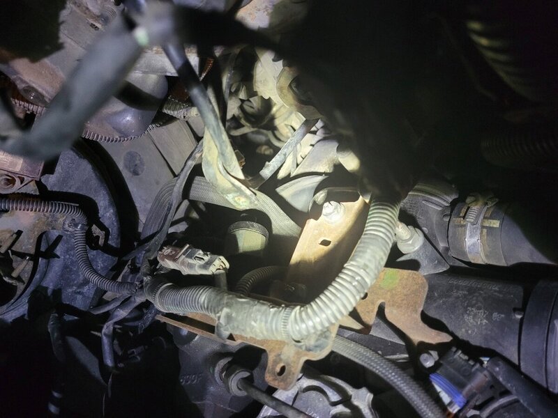

Февраль Опубликовано 13 декабря, 2022 Автор Поделиться Опубликовано 13 декабря, 2022 23 минуты назад, Southdot сказал: А на самом датчике нет обозначений? Не знаю, я сначала был уверен что, что бы его поменять придется снимать впускной коллектор, но нет, там справа между впуском и топливным фильтром можно подлезть с ключиком накидным. Вот регулятор буду менять, и его откручу посмотрю. Вся проблема то в том, что мне в выходные нужно в соседнюю область метнуться, за 500км в конец.. 2007 / 2.0 hdi / RHJ / siemens / ркпп Ссылка на комментарий

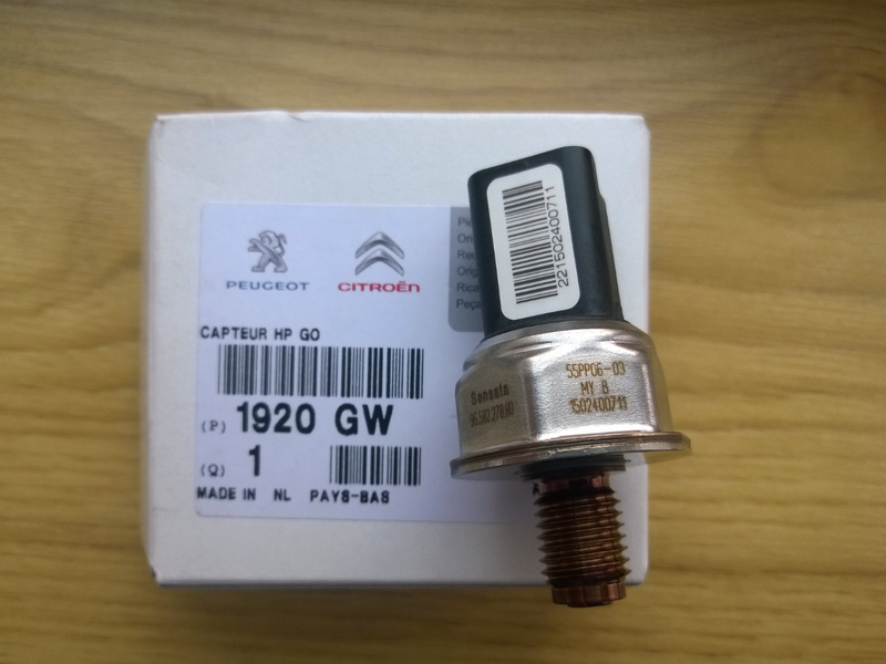

Southdot Опубликовано 13 декабря, 2022 Поделиться Опубликовано 13 декабря, 2022 @Февраль Не тогда даже на бошевской топливной в массе своей стояли Сенсаты, вот к примеру якобы датчик делфи, на самом деле это перемаркированая сенсата. Вот что лежит в ориджинале на 1.6 Бес и MaksB 2 Ссылка на комментарий

Бес Опубликовано 28 декабря, 2022 Поделиться Опубликовано 28 декабря, 2022 16 часов назад, Февраль сказал: В итоге все подозрения на регулятор давления Лексию подключи, график щзапусти и заводи. Вот это: 16 часов назад, Февраль сказал: даже чутка дернется машина должно выскочить на графике по давлению. Природа мудра, и Всевышнего глаз Видит каждый наш шаг на тернистой дороге Наступает момент, когда каждый из нас У последней черты вспоминает о Боге... Ссылка на комментарий
Февраль Опубликовано 28 декабря, 2022 Автор Поделиться Опубликовано 28 декабря, 2022 Пробовал, только аналитики не хватает, ну скачет давление и скачет, а от воздуха в системе или от того что регулятор криво работает - никто не скажет) 2007 / 2.0 hdi / RHJ / siemens / ркпп Ссылка на комментарий

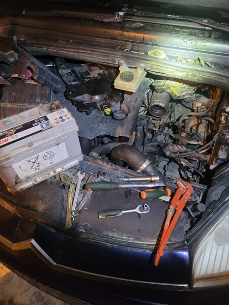

Февраль Опубликовано 28 декабря, 2022 Автор Поделиться Опубликовано 28 декабря, 2022 Ну поменял, завтра потестим с утреца.. Бес 1 2007 / 2.0 hdi / RHJ / siemens / ркпп Ссылка на комментарий

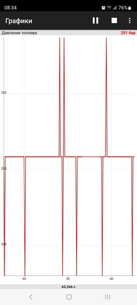

Февраль Опубликовано 29 декабря, 2022 Автор Поделиться Опубликовано 29 декабря, 2022 Ну вроде получилось, и работает ровнее, и по жопометру и по графику, ошибки утром не вылезло. Покатаюсь еще понаблюдаю.. Бес и алш 1 1 2007 / 2.0 hdi / RHJ / siemens / ркпп Ссылка на комментарий
