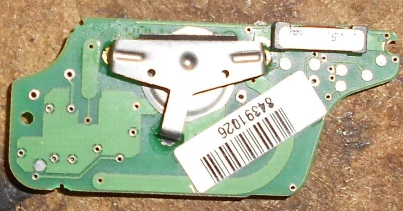

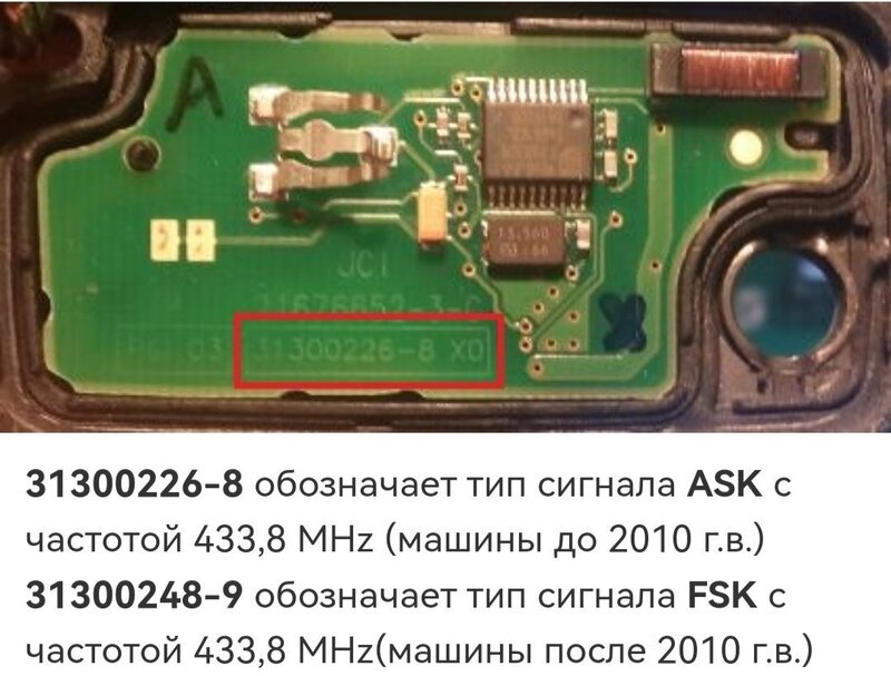

Алексей 2010 Опубликовано 13 декабря, 2022 Поделиться Опубликовано 13 декабря, 2022 Всем, здравствуйте. ПДУ то работает, а то нет, где-то что-то теряет контакт. Попытки пропаять не привели к успеху. На Али много предложений по платам ПДУ, нашёл визуально как будто мой, но вот там предлагаются варианты ASK и FSK. Как вычислить, какой у меня? "Частота 434 МГц, Задать модуляцию..." Нашёл только что в описании. Видимо, частотная и амплитудная? Но как узнать, какая мне нужна? Ссылка на комментарий
Алексей 2010 Опубликовано 13 декабря, 2022 Автор Поделиться Опубликовано 13 декабря, 2022 "Вопрос: до-2011 - ? FSK: After2011- " Ага, у меня 2009, значит ASK ? Ссылка на комментарий
Алексей 2010 Опубликовано 13 декабря, 2022 Автор Поделиться Опубликовано 13 декабря, 2022 Спасибо ! Осталось догадаться, что мои цифры E25CI009 означают. Будем думать, что 2009г. - ASK. Ссылка на комментарий
Бес Опубликовано 13 декабря, 2022 Поделиться Опубликовано 13 декабря, 2022 Они по моему еще отличаются батарейка на плате и на корпусе. Или я путаю с В7? Природа мудра, и Всевышнего глаз Видит каждый наш шаг на тернистой дороге Наступает момент, когда каждый из нас У последней черты вспоминает о Боге... Ссылка на комментарий
Алексей 2010 Опубликовано 13 декабря, 2022 Автор Поделиться Опубликовано 13 декабря, 2022 Да, этим тоже отличается, в моём случае батарейка на плате. Ce0523: батарея на плате Ce0536: батарея на корпусе. Ссылка на комментарий
A20C Опубликовано 13 декабря, 2022 Поделиться Опубликовано 13 декабря, 2022 1 час назад, Алексей 2010 сказал: Осталось догадаться, что мои цифры E25CI009 означают. Дак переверни плату-то Ссылка на комментарий
Алексей 2010 Опубликовано 13 декабря, 2022 Автор Поделиться Опубликовано 13 декабря, 2022 Там не видно ничего, пульт уехал, у меня пока только фото. Да, какие-то цифири есть под батарейкой. Ссылка на комментарий
