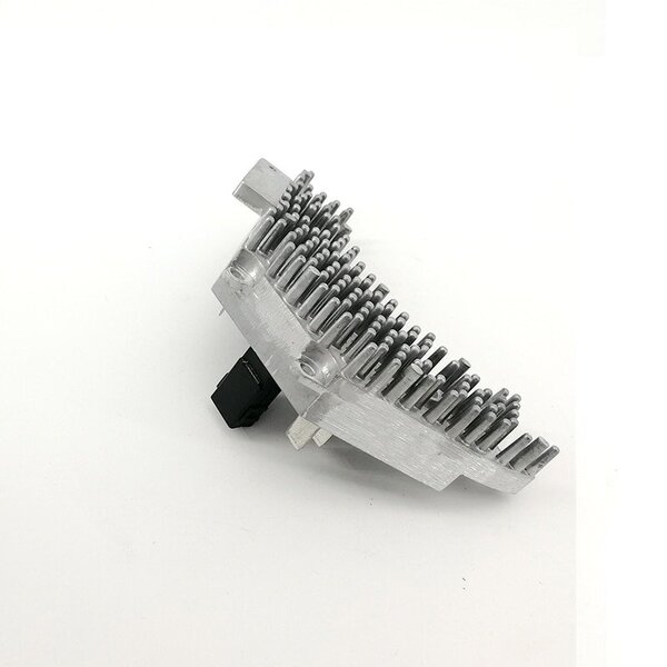

Игорь 0301 Опубликовано 10 декабря, 2022 Поделиться Опубликовано 10 декабря, 2022 Здравствуйте. Возникла проблема с климат контролем, Включается на 4 сек и отключается на минуту, все это повторяется постоянно. Если при том ,как начинает включаться сделать регулятором обдув на всю мощность,то работает не отключаясь. Но стоит убавить обороты, как все повторяется. Подскажите, может кто сталкивался с такой проблемой Ссылка на комментарий
Rykopop Опубликовано 10 декабря, 2022 Поделиться Опубликовано 10 декабря, 2022 @Игорь 0301 попросите схему и по ней найдите резистор отопителя. Достать, осмотреть. Перед отключением лепестки на дисплее пропадают? VIN: VF7DCRFNC76465859 Ссылка на комментарий
Игорь 0301 Опубликовано 10 декабря, 2022 Автор Поделиться Опубликовано 10 декабря, 2022 Нет, не пропадают. Когда вентилятор молчит если начать вращать регулятором, то лепестки появляются на половину. Ставишь на авто появляются все. Когда начинает работать обдув сразу поворачиваешь на максимум и тогда все лепестки горят Ссылка на комментарий

Игорь 0301 Опубликовано 11 декабря, 2022 Автор Поделиться Опубликовано 11 декабря, 2022 Cпасибо за помощь. Под этим номером выдает 6441Y5 Модуль управления. Хотел узнать его надо целым брать или достаточно резистора одного? Ссылка на комментарий
Rykopop Опубликовано 11 декабря, 2022 Поделиться Опубликовано 11 декабря, 2022 @Игорь 0301 там не просто резистор, там платка с мощным транзистором, как правило (у меня на с5-1 например), можно отделаться заменой транзистора. VIN: VF7DCRFNC76465859 Ссылка на комментарий
Игорь 0301 Опубликовано 11 декабря, 2022 Автор Поделиться Опубликовано 11 декабря, 2022 Когда забиваю код выскакивают две картинки,какая из них верная? Ссылка на комментарий
Бес Опубликовано 11 декабря, 2022 Поделиться Опубликовано 11 декабря, 2022 4 часа назад, Игорь 0301 сказал: 6441Y5 Судя по каталогу - первая картинка правильная. ВЕНТ.РЕШЕТКА-ВОЗДУХОЗАБ.-МОДУЛЬ-РЕДУКТОР.pdf Природа мудра, и Всевышнего глаз Видит каждый наш шаг на тернистой дороге Наступает момент, когда каждый из нас У последней черты вспоминает о Боге... Ссылка на комментарий
