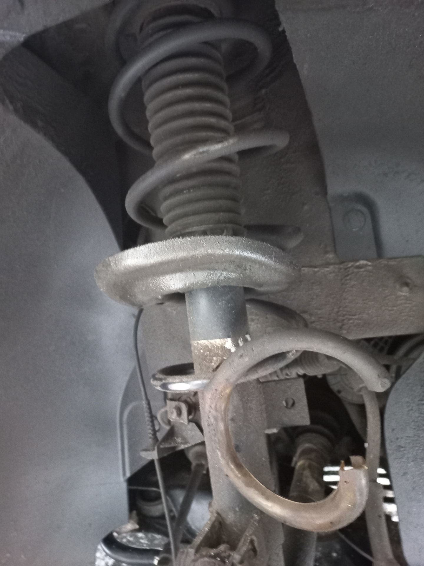

paolo145 Опубликовано 8 декабря, 2022 Поделиться Опубликовано 8 декабря, 2022 Сломалась передняя пружина, как вариант взять б.у. с седана с тушкой на механике. (соответственно на хэтч ep6 мт). Они одинаковые по размеру? Ссылка на комментарий
mister z Опубликовано 8 декабря, 2022 Поделиться Опубликовано 8 декабря, 2022 @paolo145 Подойдёт, но вот на сколько её хватит и какая разница по жёсткости получится? Да и б,у будет из пары в которой одна уже сломалась. "Кроилово ведёт к попадалову". paolo145 1 +7 963 245 1140 Ссылка на комментарий
paolo145 Опубликовано 8 декабря, 2022 Автор Поделиться Опубликовано 8 декабря, 2022 @mister z 26 минут назад, mister z сказал: @paolo145 Подойдёт, но вот на сколько её хватит и какая разница по жёсткости получится? Да и б,у будет из пары в которой одна уже сломалась. "Кроилово ведёт к попадалову". Нашел предложение, где пара пружин, человек пишет, что поменял при замене амортизаторов и пару пружин, и пробег указан 62 тыс. км. Понятно, что указан не факт оно так, но брать оригинал новый как-то дороговато, а неоригинал вряд ли лучше свежего оригинала. Кстати, сломанная пружина может не давать колесу двигаться нормально? В ремонт могу только на эвакуаторе потому что упирается в колесо и ехать со скрипом можно только 10 км.ч, уничтожая резину, а народ пишет, что сломанных пружинах еще чуть ли не по месяцу гоняет. сейчас сомнения, а вдруг это опора, например, хоть опять снимай вот то что отдельно будто виток - это резинка какая-то. Ссылка на комментарий
mister z Опубликовано 8 декабря, 2022 Поделиться Опубликовано 8 декабря, 2022 @paolo145 Сломанная пружина это как повезёт. Были и колёса пропоротые и тормозные шланги оторванные. Если ломает пружину, то с опорой уж как повезёт а вот опорный подшипник прикупите. +7 963 245 1140 Ссылка на комментарий
paolo145 Опубликовано 8 декабря, 2022 Автор Поделиться Опубликовано 8 декабря, 2022 @mister z а вот эта вот резинка которая висит будто бы часть пружины она какое наименование имеет? Ссылка на комментарий
mister z Опубликовано 8 декабря, 2022 Поделиться Опубликовано 8 декабря, 2022 @paolo145 Грязь она в себя набирает чтобы пружина лучше ржавела. Выбросить и забыть. Бес 1 +7 963 245 1140 Ссылка на комментарий

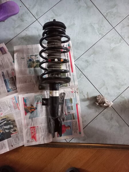

paolo145 Опубликовано 24 декабря, 2022 Автор Поделиться Опубликовано 24 декабря, 2022 Купил пружину в итоге и сами поставили, погода конечно не на руку, но уж больно не хотелось эвакуатор вызывать) стойку стабилизатора только пришлось спиливать - не откручивалась никак. Ссылка на комментарий
