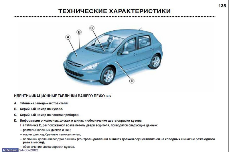

Southdot Опубликовано 5 декабря, 2022 Поделиться Опубликовано 5 декабря, 2022 В 04.12.2022 в 16:50, Nikolay1976 сказал: А что за номер такой и где его можно посмотреть. Показать В местах С (рамка в стекле) и В (под капотом) Ссылка на комментарий
Nikolay1976 Опубликовано 5 декабря, 2022 Автор Поделиться Опубликовано 5 декабря, 2022 @mister z В 04.12.2022 в 19:52, mister z сказал: На 16 должен быть "+"всегда а на 1 при включении зажигания. На 4 "-" всегда и на 5 "-" при зажигании. Показать Подключил крокодила к минусовой клеме и все именно так как вы говорите, другие не проверял. @Southdot В 05.12.2022 в 11:55, Southdot сказал: В местах С (рамка в стекле) и В (под капотом) Показать Благодарю вас. Никогда особо не обращал внимания на это. Ссылка на комментарий
