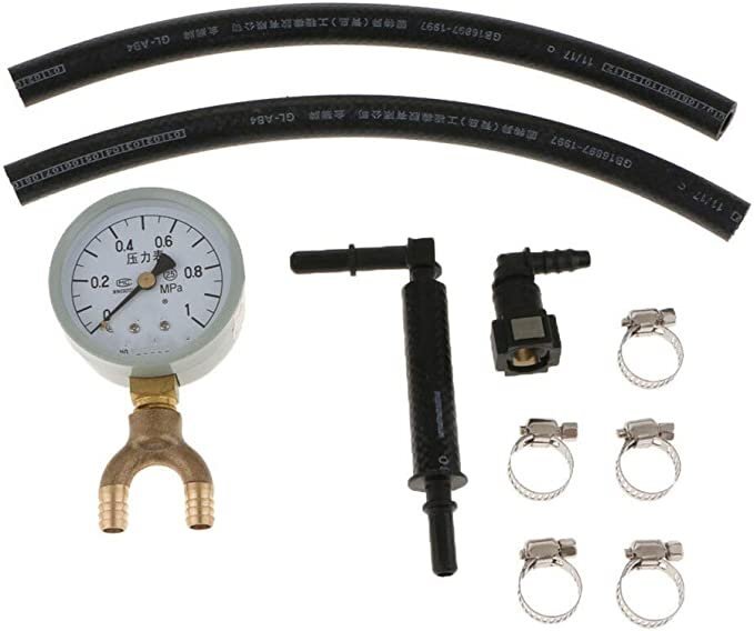

Nikolay1976 Опубликовано 2 декабря, 2022 Автор Поделиться Опубликовано 2 декабря, 2022 Благодарю вас Mister Z, Купил вот такой: Ссылка на комментарий
Февраль Опубликовано 2 декабря, 2022 Поделиться Опубликовано 2 декабря, 2022 Вы уверены что эти шланги и хомутики выдержат давление в топливной рампе 1.6 Hdi ? Там на холостых ~250 атмосфер если я не ошибаюсь? 2007 / 2.0 hdi / RHJ / siemens / ркпп Ссылка на комментарий

Southdot Опубликовано 2 декабря, 2022 Поделиться Опубликовано 2 декабря, 2022 @Nikolay1976Таким манометром вы только давление в шинах померите. 1мПа=9.8 атм.На современных дизелях вам нужен минимум 600 атм. 6 часов назад, Nikolay1976 сказал: Мне необходимо найти причину почему машина не заводиться. Пробую проверить давление, может это насос или регулятор тнвд. Если не оно то буду смотреть что дальше. Ищите лексию или диагбокс это программа плюс шнурок с прибором соединяющим авто с компом. Ссылка на комментарий

mister z Опубликовано 3 декабря, 2022 Поделиться Опубликовано 3 декабря, 2022 В 02.12.2022 в 15:42, Nikolay1976 сказал: Купил вот такой: Что за хрень вы купили? Там только на холостых давит 120 Бар. Рабочие вообще до 1150 бар. Сами то подумайте. В 02.12.2022 в 15:56, Nikolay1976 сказал: И забыл добавить то что ошибки не показывает еще с момента покупки авто, Какие не показывает? Впрыск или вообще не войти? Вы уж сразу пишите всё как есть. 11 минут назад, Nikolay1976 сказал: , а в это время мой племяш батарею криво вставил "Криво" это как? +7 963 245 1140 Ссылка на комментарий

Nikolay1976 Опубликовано 4 декабря, 2022 Автор Поделиться Опубликовано 4 декабря, 2022 Добрый день ! 19 часов назад, mister z сказал: Что за хрень вы купили? Там только на холостых давит 120 Бар. Рабочие вообще до 1150 бар. Сами то подумайте. Понял уже, Февраль и Southdot объяснили. 19 часов назад, mister z сказал: Какие не показывает? Впрыск или вообще не войти? Вы уж сразу пишите всё как есть. Ничего не показывает. Показывает только что ошибка подключения. Но это не лексия. Лексии у меня нет. Есть диагностика AEG. 19 часов назад, mister z сказал: "Криво" это как? Наоборот. 17 часов назад, LDS сказал: Варианта 3: 1. Ровнять руки 2. Искать профильный сервис 3. Продать и купить то, что можно обслужить. Я хочу ее сам до ума довести. 16 часов назад, mister z сказал: Ему же и профиль нормально заполнить и даже VIN выложить Что за VIN такой непонятно. Всех благодарю. Хорошего вам дня ! Ссылка на комментарий

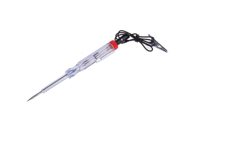

mister z Опубликовано 4 декабря, 2022 Поделиться Опубликовано 4 декабря, 2022 @Nikolay1976 Посмотрите на диагностический разъём. Проверьте контролькой питание на контактах . На 16 должен быть "+"всегда а на 1 при включении зажигания. На 4 "-" всегда и на 5 "-" при зажигании. Это проверьте, а дальше легче пойдёт. +7 963 245 1140 Ссылка на комментарий
Nikolay1976 Опубликовано 5 декабря, 2022 Автор Поделиться Опубликовано 5 декабря, 2022 @mister z День добрый ! Есть вот такая штука, она пойдет, если да то за что цеплять крокодила ? Ссылка на комментарий
mister z Опубликовано 5 декабря, 2022 Поделиться Опубликовано 5 декабря, 2022 @Nikolay1976 Подойдёт. 33 минуты назад, Nikolay1976 сказал: если да то за что цеплять крокодила ? Найдите длинный провод прямо до аккумулятора. +7 963 245 1140 Ссылка на комментарий
