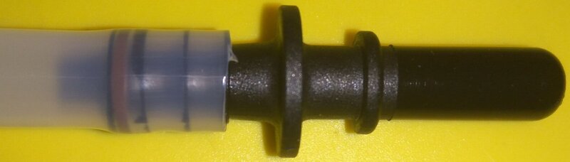

emusic Опубликовано 1 декабря, 2022 Поделиться Опубликовано 1 декабря, 2022 (изменено) Кому-нибудь приходилось снимать полиамидные трубки с хвостовиков быстросъемных соединителей и/или надевать их? Я так и не преуспел с устранением подсоса воздуха в топливную магистраль, и даже место подсоса найти не удалось. Хочу вместо родной груши ручного насоса поставить китайскую, в которой нормальные герметичные клапаны, способные долго удерживать топливо от стекания в бак. Но, попытавшись снять трубку с хвоста верхнего патрубка родной груши, обнаружил, что она упорно не слезает при повышении температуры нагрева - даже когда начинает плавиться снаружи. Подумал, что вместо воздуха можно греть контактным способом - например, обернув штуцер с надетой на него трубкой чем-нибудь проводящим, и регулируя ток. Но опасаюсь окончательно испортить родную трубку в этом месте. Почитал в сети народный опыт - все клянут эти трубки, но кое-кому таки удалось научиться их надевать. Решил сперва потренироваться на кошках - купил несколько разъемов из PA12 на 7.89 и 9.89, и по метру трубки PA6 6x8 и 8x10 (вроде как положено тоже PA12, но таких с ходу не нашел). Грею эти трубку не спеша, постепенно повышая температуру, но и они лишь едва размягчаются до того, как начинают плавиться и мяться. Это такое свойство полиамида - похоже, в заводских условиях очень точно выдерживают температуру нагрева. Но, если одновременно грею и трубку, и хвост разъема, то хвост начинает плавиться задолго до того, как трубка достаточно размягчится. Возможно, проблема в том, что у меня трубки PA6 (почему-то трубки из него найти значительно легче, чем из PA12). Вроде как он более тугоплавкий. Но и родная трубка из PA12 не желает сниматься с ребер штуцера - она или недостаточно мягкая, или начинает плавиться. По стандартам положено надевать трубки 6x8 на хвосты с диаметром ребер 9 мм, и трубки 8x10 - на хвосты с ребрами 11 мм. Но без повреждения удалось надеть только трубку 8x10 на хвост 9 мм: Держится достаточно надежно, компрессионное кольцо обжато плотно, при давлениях до 2-3 бар не пропускает. Но мне-то надо сперва как-то снять родную трубку 8x10 со штуцера родной груши, а затем еще надеть ее на штуцер новой груши с таким же диаметром 11 мм, которую я выбирал в соответствии со стандартами. :) Прям не знаю, что и делать. :) Если на напорную линию низкого давления можно было бы тупо поставить силиконовую трубку, то что делать с всасывающей линией, в которой давление заметно ниже атмосферного? Пока идея только одна: заказать грушу со штуцером на размер меньше, чтобы родная трубка надевалась на нее свободно, родную трубку у штуцера тупо отрезать, и использовать кусок тонкой силиконовой трубки в качестве уплотнения. Но это как-то совсем колхозно. :( Изменено 1 декабря, 2022 пользователем emusic Ошибка - я купил трубки из PA6, а не PA10 Бес 1 Ссылка на комментарий
