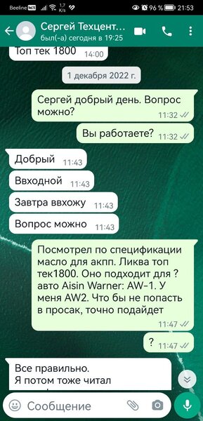

serj_oskol Опубликовано 30 ноября, 2022 Поделиться Опубликовано 30 ноября, 2022 Добрый вечер. Вот подошел пробег 60т км. Хочу менять масло в АКПП. Какое лить, как менять(Полностью, Частично и Полностью аппаратно)? Добавлю Что ОД предложил ЛИКВИМОЛИ Топ тек 1800. Ссылка на комментарий

serj_oskol Опубликовано 1 декабря, 2022 Автор Поделиться Опубликовано 1 декабря, 2022 @ZIGGY Доброе утро. Я смотрел допуски на ликви моли т п 1800. Оно подходит AW1 А нам нужно AW2. Или как? Ссылка на комментарий

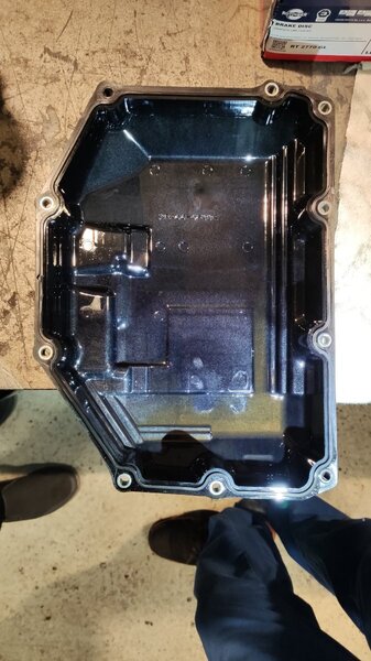

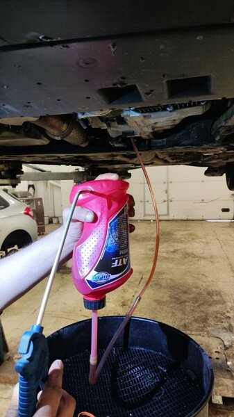

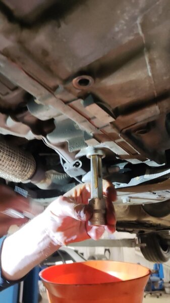

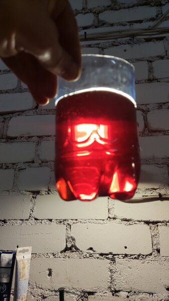

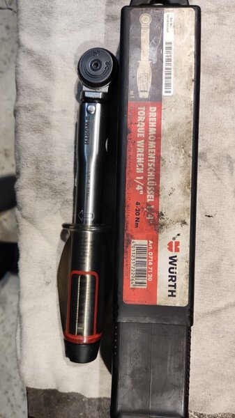

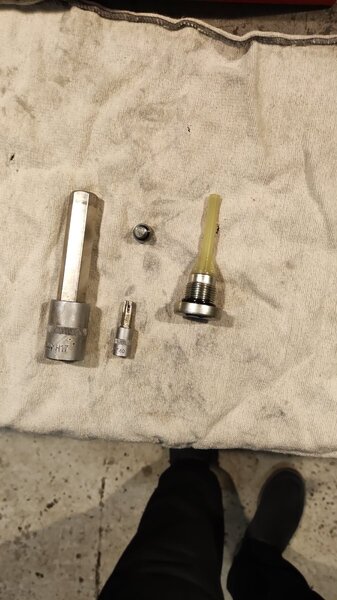

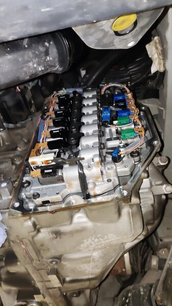

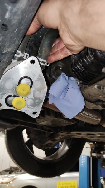

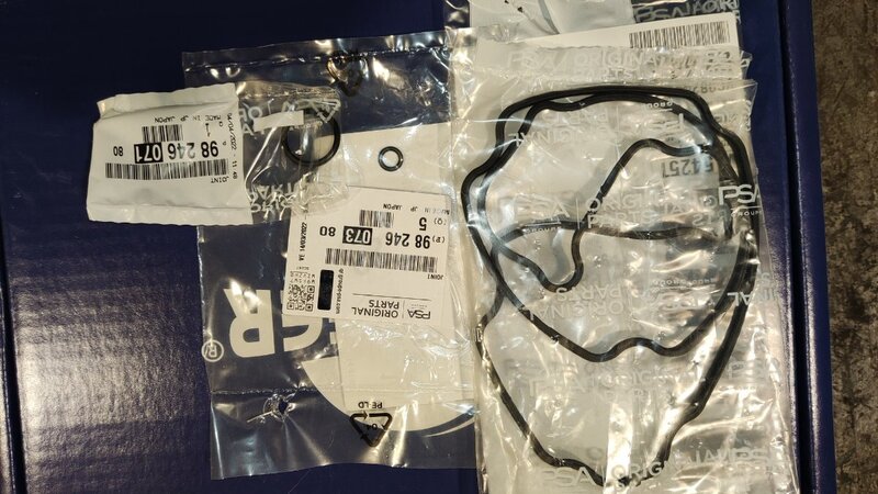

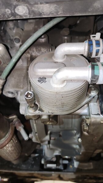

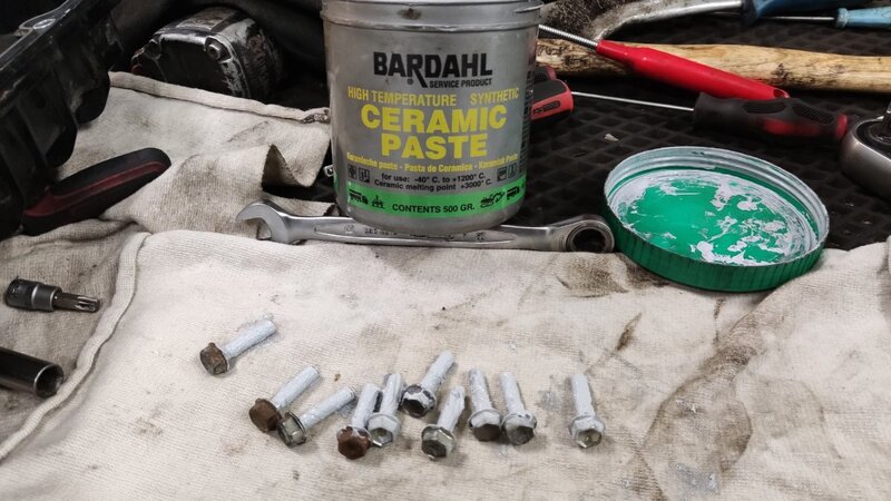

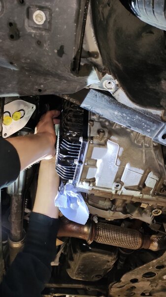

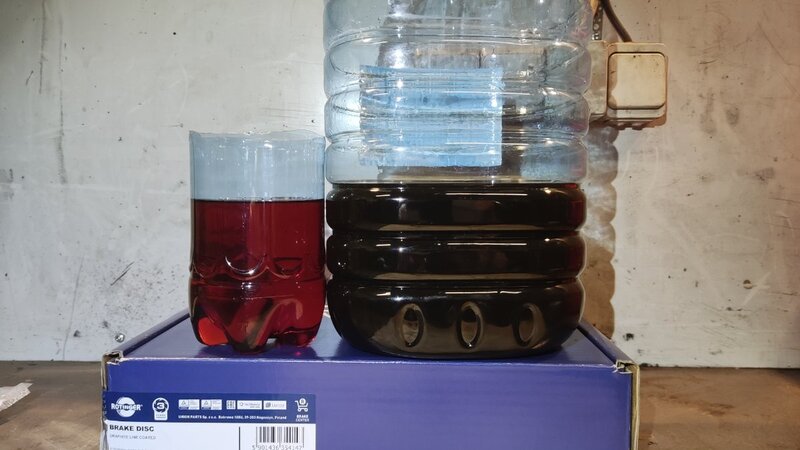

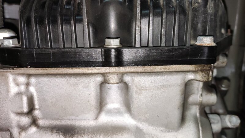

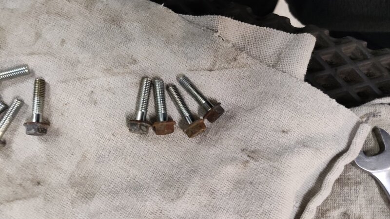

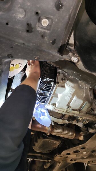

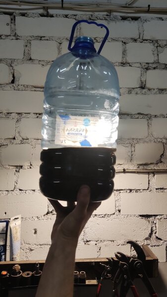

rgd5 Опубликовано 1 декабря, 2022 Поделиться Опубликовано 1 декабря, 2022 В 01.12.2022 в 14:36, serj_oskol сказал: А сколько литров брать для частичной замены Показать У меня бензин но тоже 8 ступка Aisin. 4л хватило(точно не помню но ушло еще меньше,4л это уже с запасом) ,менял после 30000 уже проехал 36500. Просто сменить масло не сложно. Выкрутить уровненный болт,слить масло,закрутить болт обратно без центральной заглушки,соорудить канистру с шлангом,подать давление в канистру,закрутить, прогреть машину(коробку),долить или слить масло до уровня на горячей коробке. Я еще менял прокладку так как чуть подтекало,но оказалось что можно было просто затянуть. Но все что не делается делаться к лучшему,болты на поддоне смазки 0 и уже немного прикипели,то есть если что в будущем не придется высверливать,смазал керамической смазкой. Делал фотки и хотел пилить пост но так и не сделал,кину сюда. Наверно в названии темы можно убрать "дизеле" коробки по замене масла вроде как везде одинаково. п.с Перелопатил форумы,даже французские,все пишут что PSA утверждают что масло в коробке до конца жизни и менять не надо. Посмотрите на фото что с маслом после 30000. Alex_Mah 1 Ссылка на комментарий

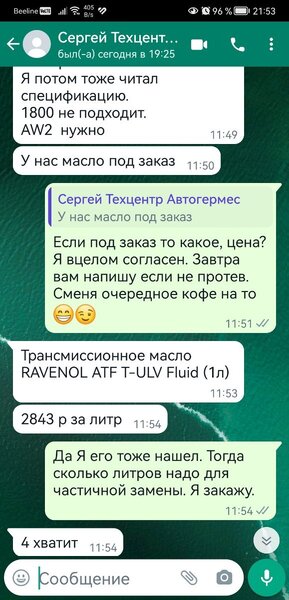

serj_oskol Опубликовано 1 февраля, 2023 Автор Поделиться Опубликовано 1 февраля, 2023 Вот моя переписка с приемщиком. Ссылка на комментарий

serj_oskol Опубликовано 1 февраля, 2023 Автор Поделиться Опубликовано 1 февраля, 2023 У меня дизель. Слиллсь 3.5л Ссылка на комментарий
