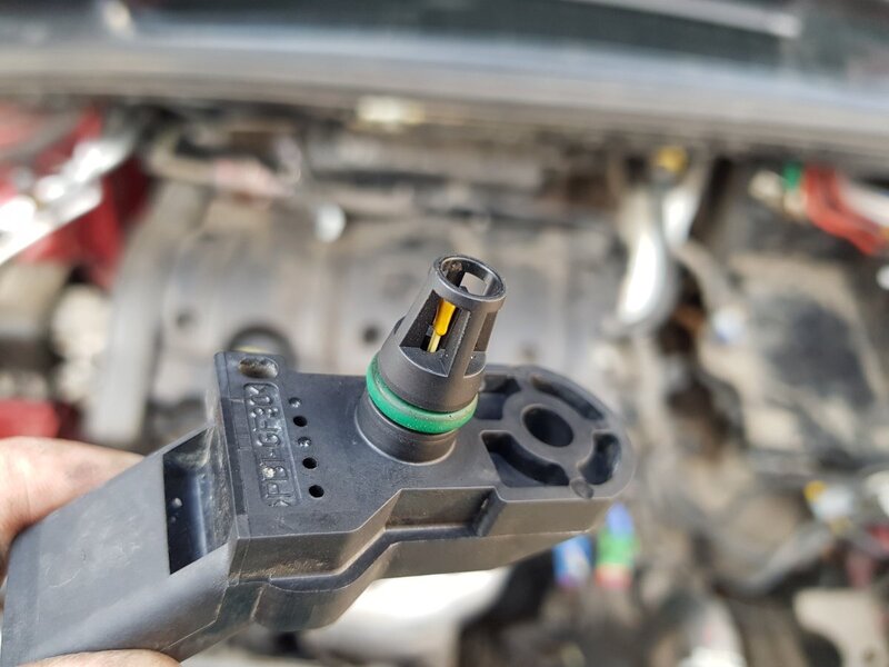

Offroad Опубликовано 22 ноября, 2022 Поделиться Опубликовано 22 ноября, 2022 Всем привет! Поиском подобного не нашел. если где есть, дайте ссылку для изучения. Как и на многих подобных движках, ДАД начало закидывать маслом, промывка помогает на некоторое время. Сейчас установлен новый ДАД из Китая, да и старый родной рабочий. После установки нового ДАД, порядка 2 недель все было нормально, сейчас снова тупизна при разгоне, пока машина хорошо не прогреется. Маслоуловитель ставить не хочу, боюсь при морозах конденсат в нем замерзнет и выдавит какой-нибудь сальник. Со снятым разъемом машина едет и разгоняется изумительно, но на холодный запуск зажигает чек. Возникла у меня мысля, а то и несколько: 1. Термоэлемент датчика, который вставляется в корпус впускного коллектора, стоит на потоке воздушной смеси и масла, которое и оседает на этом самом датчике. А что если сделать проставку-трубочку в отверстие под ДАД, чтобы вынести термоэлемент с воздушного потока с маслом? Если не понятно, нарисую картинку. Но тут закрадываются сомнения, не будут ли завихрения воздушного потока заходить в трубочку-проставку и так же оседать на термоэлементе? 2. Перенести ДАД в другое место, например под крышку корпуса воздушного фильтра. В крайнем случае просверлить отверстие в крышке, и вставить ДАД также, как и во впускном коллекторе. Получается почти все тоже самое, что во впускном коллекторе, только без масла. Чтобы провода не резать, хочу прикупить разъемы папа-мама, как у нас на ДАД и просто нарастить их. Кстати, может кто поможет, каталожный номер наших разъемов подсказать? Нашел в Китае что-то похожее, но до конца не уверен. Ссылка на комментарий

Offroad Опубликовано 22 ноября, 2022 Автор Поделиться Опубликовано 22 ноября, 2022 23 минуты назад, Бес сказал: НачалО. ну раньше-то не было? Систему вентиляции в поядок привести, может там клапан какой есть, мембранку заменить. Да, раньше не было, потихоньку начало. Нет в этой системе, точнее на этом двигателе ни клапанов, ни мембран, ни сеток и т.п. Просто трубки, как на картинке, и многие ставят маслоуловитель. 27 минут назад, Бес сказал: Вынеся ДАД в коробку фильтра что он там будет мерять? Максимум - разряжение, а не давление. ВОТ ИМЕННО!!! ДАД меряет РАЗРЯЖЕНИЕ, здесь нет турбины. 30 минут назад, Бес сказал: По моему равнозначные, если ДАД просто вынуть на воздух. имхо конечно. Если на воздух, тоже можно, но это пока черновой вариант, чтоб система не выкидывала чек, т.к. имею в наличии 2 ДАД, один будет вместо заглушки. Просто в этом случае он будет показывать атмосферное давление, как по радио: сегодня в городе температура воздуха -1 С, атмосферное давление 750 мм рт.ст., возможен снег. Кстати, при исправном датчике на холодном двигателе, эти показания совпадают Бес 1 Ссылка на комментарий
Offroad Опубликовано 22 ноября, 2022 Автор Поделиться Опубликовано 22 ноября, 2022 40 минут назад, Бес сказал: Может стоит поменять трубку? Там засралося все, дырявое и сопливо/щелястое? Если всё так было просто, я бы купил эту самую трубку, как на твоей картинке, в Китае за 200 руб и не стал бы здесь людям голову морочить. А если бы она действительно забилась, то не закидывала бы ДАД, а выдавило масло через щуп, например, или сальник Ссылка на комментарий

usatik33 Опубликовано 28 ноября, 2022 Поделиться Опубликовано 28 ноября, 2022 Перенести можно, трубку в коллектор, датчик в любое место, НО не сильно далеко. На нексиях, опелях это штатная система. Закидывать не будет, НО время реакции датчика несколько уменьшится. По уму- калибровать прошивку. Хотя жопомер изменений не заметит) Поучить мат часть- ДАД это прибор для контроля впрыска, только он определяет сколько воздуха вошло в мотор. Любой перенос точки забора воздуха (разряжения) для ДАД= правка прошивки. ДАД должен стоять только после ДЗ и никак иначе. Будет приятный бонус- в пробках, летом, будет меньше тупняка, т.к. датчик не будет сильно нагреваться и беднить смесь. Но это колхоз) ПО УМУ- снять крышки, и мыть, мыть, мыть.....когда будет- ну его нафиг, надоело, тогда -примерно на 60% вымыли))) Померить компрессию- если больше 14 очков- капиталить, раскоксовывать движок. Компрессия масляная, только ремонт. В 22.11.2022 в 13:56, Бес сказал: Вынеся ДАД в коробку фильтра что он там будет мерять? Атмосферное давление= двигатель не заведен) странно, что так вообще работает, ВОШЬ видать прощает, это не сагем))) Бес 1 2000 EW7 1,8 Ссылка на комментарий
Offroad Опубликовано 28 ноября, 2022 Автор Поделиться Опубликовано 28 ноября, 2022 1 час назад, usatik33 сказал: Перенести можно, трубку в коллектор, датчик в любое место, НО не сильно далеко. На нексиях, опелях это штатная система. Закидывать не будет, НО время реакции датчика несколько уменьшится. По уму- калибровать прошивку. Хотя жопомер изменений не заметит) Я тоже пришел к такому выводу. Я просто вынесу датчик с потока, удлинение составит 8-10 см. Вчера ночью наткнулся на статейку по лачетти, у них ДАД подключен через трубку сразу за ДЗ, и многие его переносят ближе ко впуску в 4 цилиндр. А некоторые даже ставят дополнительный топливный фильтр для увеличения объема ДАД, чтобы мягче отзывалась. Если кому интересно, скину ссылку. 1 час назад, usatik33 сказал: Атмосферное давление= двигатель не заведен) странно, что так вообще работает, ВОШЬ видать прощает, это не сагем))) Я так сделал в пятницу. Подключил другой ДАД и просто положил его на двигатель. Завел на холодную, что тут началось: дымища, воняет фиг знает чем, обороты большие... кароче по быстрому заглушил и переткнул разъем снова на ДАД в коллекторе. Интересное наблюдение: когда я снимал фишку, двигатель был горячий и БК не спал, т.к. работал магнитофон, поэтому доехал до работы без проблем. А потом на холодную сразу выкинуло чек. Вот я и думаю, что БК считывает показания только после сна, либо взял данные с датчика температуры на термостате, типа двигатель теплый, ДАД не нужен. Ссылка на комментарий

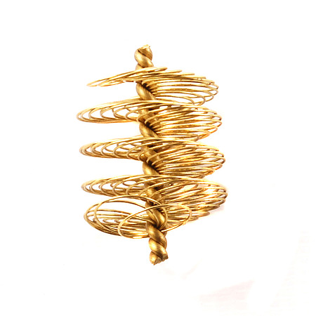

A20C Опубликовано 28 ноября, 2022 Поделиться Опубликовано 28 ноября, 2022 всё уже придумано до нас: ершик 2101-1014220 в трубку вентиляции, поближе к клапанной крышке Ссылка на комментарий
usatik33 Опубликовано 28 ноября, 2022 Поделиться Опубликовано 28 ноября, 2022 1 час назад, A20C сказал: всё уже придумано до нас Да, только при запуске и прогреве смотреть чтобы фонтана масла со щупа не было) Перемерзнет все нафиг. 2000 EW7 1,8 Ссылка на комментарий
Offroad Опубликовано 29 ноября, 2022 Автор Поделиться Опубликовано 29 ноября, 2022 Сделал сейчас ДАД через силиконовую трубку. Поставил старый ДАД, т.к. новый стоял на впуске и весь в масле, карблинера с собой не было. На холодную вроде завелась. Посмотрю вечером, как себя покажет система. Пока фотографировать и что либо описывать не буду, подождем результатов. Бес, sergtavr и usatik33 2 1 Ссылка на комментарий
