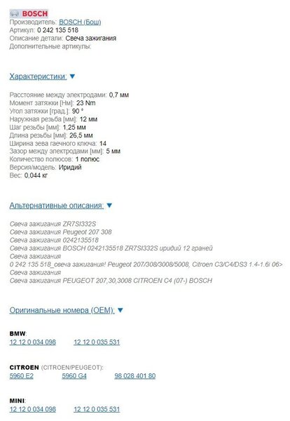

ZIGGY Опубликовано 22 ноября, 2022 Поделиться Опубликовано 22 ноября, 2022 518 боши Подбор автомобилей Peugeot\Citroen, подробности "Понакупят шнурков по объявлению, а пользоваться не умеют!" © Enzo С4-С5-С6-С4P-5008 Ссылка на комментарий
Dimakgb Опубликовано 22 ноября, 2022 Автор Поделиться Опубликовано 22 ноября, 2022 1 час назад, ZIGGY сказал: 518 боши а почему к примеру не 0242129512? Ссылка на комментарий
ZIGGY Опубликовано 22 ноября, 2022 Поделиться Опубликовано 22 ноября, 2022 Потому что 518 это именно то, что раньше лежало в L0 Бес 1 Подбор автомобилей Peugeot\Citroen, подробности "Понакупят шнурков по объявлению, а пользоваться не умеют!" © Enzo С4-С5-С6-С4P-5008 Ссылка на комментарий

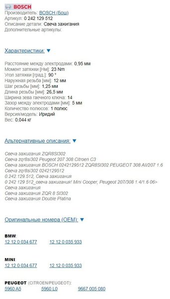

Aldaron Опубликовано 17 января, 2023 Поделиться Опубликовано 17 января, 2023 5960L0 - это Bosch ZQR8SI302 (0 242 129 512) Экзист говорит ещё про замену артикула 5960L0 производителем на 98 028 401 80 - это BERU BY DRIV Z320 (12ZR-8STP) Ссылка на комментарий
ZIGGY Опубликовано 17 января, 2023 Поделиться Опубликовано 17 января, 2023 56 минут назад, Aldaron сказал: Bosch ZQR8SI302 НЕТ! Это 518й бош!!! СРавнивали Л0 и 518-один в один, маркировки все одинаковые. Бес 1 Подбор автомобилей Peugeot\Citroen, подробности "Понакупят шнурков по объявлению, а пользоваться не умеют!" © Enzo С4-С5-С6-С4P-5008 Ссылка на комментарий
Aldaron Опубликовано 17 января, 2023 Поделиться Опубликовано 17 января, 2023 У 512 зазор 0,95, у 518 - 0,7. Это разные свечи. И в оригинале по 5960L0 идут Bosch 0242129512. По Bosch 0242129518 оригинал идёт 5960E2. Ссылка на комментарий

Aldaron Опубликовано 18 января, 2023 Поделиться Опубликовано 18 января, 2023 @ZIGGY купил как-то по незнанию 518-е вместо 512-х. Двигатель стал неровно работать, но чек не выскакивал. Почитал литературку. И по итогу потратил сорок минут жизни разгибая электроды с 0,7, до единички. Помогло. Отец как-то так же со свечами на Фольксвагеновский CFNA мотор мучался. Один в один история. Мы оба в руках крутили оригинальные и новые свечи, и они тоже совпадали точь в точь. За исключением маленького нюанса, который на глаз и не заметишь. Ссылка на комментарий
