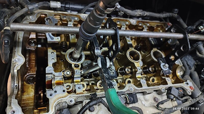

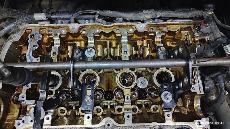

Ёршавод Опубликовано 17 февраля Поделиться Опубликовано 17 февраля Всем привет) Мужики, я не буду никого убеждать, просто расскажу свой пример. Решайте сами. Мотор подъедал масло давно, лил и Тотал и Хренотал, а сейчас в итоге гоняю на Зик года 3. Мало того что расход постепенно стал расти, так еще и прошлым летом, когда приехал с моря, мотор задымил. Во всех сервисах, лечили одинаково - капиталка. Но внутри было стойкое ощущение, что это дичь, Потому, что мотор просто пушка)) тяга ломовая, а дымит хрен пойми из-за чего. Стал курить форумы, исползал интернет, там читал, тут смотрел и т.д. В итоге все больше убеждался, что дело не в двигле, поршнях или кольцах прикипевших, а в маслосъемных колпачках. В итоге нарыл вот это видео и приехав в сервис сказал - делайте мне так! Меняем только колпачки - и больше ничего не разбираем. Как водится меня попугали, типа ну как знаешь, скупой платит дважды, все равно потом будешь капиталить и тд. Но я настоял... На фото - мой движок, после вскрытия, с пробегом 180000, машина 2013 года (да, забыл уточнить, все свои машины, моторы и коробку, я всегда циклом обрабатываю Супротек) поменяли маслосъемные колпачки, заодно настроили фазы, и - и вуаля! 9 месяцев езжу и ВООООБЩЕ не подливаю масло! Масло то же самое Зик. Мотор не дымит, масло не жрет от слова совсем! Надеюсь, что кому то я смог помочь)) Всем желаю удачи на дорогах! Ссылка на комментарий
ZIGGY Опубликовано 17 февраля Поделиться Опубликовано 17 февраля 3 часа назад, Ёршавод сказал: настроили фазы, Чего?:))) 3 часа назад, Ёршавод сказал: На фото - мой движок Лаковые отложения присутствуют. 3 часа назад, Ёршавод сказал: 9 месяцев езжу и ВООООБЩЕ не подливаю масло Какой пробег за 9 месяцев? Короче, я к чему. Мск, да, дубеют и прочее, тем более старые, 13 года, которые второй ревизии. НО! тут надо понимать почему тебе приговаривали капиталку. Вопрос- Какой расход масла был на 1000 км в среднем. Без вот этого ну если венера в меркурии а туда сюда. Сколько милилитров в среднем на тысячу пробега? Это первый вопрос. Бекоз если до +-полулитра, понятно, да, мск эффект дадут. Вопрос на сколько и какие мск ты ставил. Но на время дадут. А если пардон расход был сильно больше 800 мл-ну тут пардон, погугли фотки как выглядит износ на клапанах, где они о мск трутся, эт раз, погугли фотки выпускных каналов с расходом масла. И тут все операции по замене клапанов, чистке выпуска-без демонтажа гбц ну никак не обойтись. Alexvlad и mister z 2 Подбор автомобилей Peugeot\Citroen, подробности "Понакупят шнурков по объявлению, а пользоваться не умеют!" © Enzo С4-С5-С6-С4P-5008 Ссылка на комментарий
