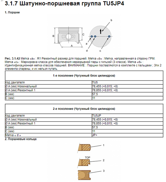

Southdot Опубликовано 30 октября, 2022 Поделиться Опубликовано 30 октября, 2022 19 часов назад, Ciri_from_Cintra сказал: Последнее время моя "тушка" начала подъедать масло где-то 3 литра на 10к.Пробег у двигателя 340 000 км, и то, если не был скручен до меня. Задумалась о капиталке, так как с машинкой пока расставаться не хочу. Во сколько нынче может встать капиталка данного двигателя в среднем? Стоимость капиталки сильно зависит от того кто будет делать эту капиталку. Если вы сами то это один прайс, если дядя то другой, Опять же что хотите сделать: полный капитал, с дефектовкой всех компонентов или тупо на пока избавиться от жора масла. Можно и в лотерею поиграть купив другой движок. 19 часов назад, ZIGGY сказал: С гильзовкой и новыми поршнями, А зачем его гильзовать если там чугуний? Второго ремонтного что ли нет? Ссылка на комментарий
ZIGGY Опубликовано 30 октября, 2022 Поделиться Опубликовано 30 октября, 2022 54 минуты назад, Southdot сказал: ремонтного что ли нет? Есть? Оригинальный ? Покажи) Подбор автомобилей Peugeot\Citroen, подробности "Понакупят шнурков по объявлению, а пользоваться не умеют!" © Enzo С4-С5-С6-С4P-5008 Ссылка на комментарий
Southdot Опубликовано 30 октября, 2022 Поделиться Опубликовано 30 октября, 2022 14 минут назад, ZIGGY сказал: Есть? Оригинальный ? Покажи) Я только спросил, в бензинках не копался, странно, что на чугуний нет ремонтных размеров Ссылка на комментарий
Southdot Опубликовано 30 октября, 2022 Поделиться Опубликовано 30 октября, 2022 29 минут назад, ZIGGY сказал: Есть? Оригинальный ? Покажи) Оно? Ссылка на комментарий
ZIGGY Опубликовано 30 октября, 2022 Поделиться Опубликовано 30 октября, 2022 @Southdot артикула, возможность заказа в РФ. Это сейчас самый большой вопрос) Подбор автомобилей Peugeot\Citroen, подробности "Понакупят шнурков по объявлению, а пользоваться не умеют!" © Enzo С4-С5-С6-С4P-5008 Ссылка на комментарий
Southdot Опубликовано 30 октября, 2022 Поделиться Опубликовано 30 октября, 2022 @ZIGGY А насколько принципиальна орига, и что там с конвейера стоит? Ориги(парт номера) я не нашел, но нурал имеет номерки: 0 и +0.5. Ссылка на комментарий
