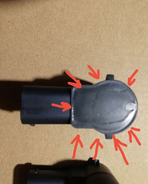

A20C Опубликовано 7 января, 2023 Поделиться Опубликовано 7 января, 2023 В 07.01.2023 в 18:36, Pirelli сказал: Летом то работает! Может поправить как то? Показать Много лет назад у C4 даже была отзывная кампания: датчики парковки промазывались специальным полиуретановым герметиком в этих местах, бо туда попадал вода и датчик начинал глючить глюки. Ссылка на комментарий

Pirelli Опубликовано 7 января, 2023 Автор Поделиться Опубликовано 7 января, 2023 В 07.01.2023 в 18:42, A20C сказал: датчики парковки промазывались специальным полиуретановым герметиком в этих местах, бо туда попадал вода и датчик начинал глючить глюки Показать Тоже интересно. Надо попробовать! ПС: вот это продуктивная идея. Чем бы смазать чтобы не навредить ? ППС: вообщем уже вырисовывается картина маслом: определить датчик и очистить ото льда, для начала. Ссылка на комментарий

A20C Опубликовано 7 января, 2023 Поделиться Опубликовано 7 января, 2023 В 07.01.2023 в 18:50, Pirelli сказал: Чем бы смазать чтобы не навредить ? Показать Клей для вклейки стёкол. В любой автомалярной мастерской отдадут тубу с остатками, там надо-то с чайную ложку. Ссылка на комментарий
