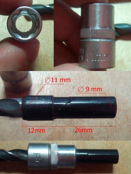

Pascha Опубликовано 18 января, 2023 Поделиться Опубликовано 18 января, 2023 Всем привет! прошу помощи, необходимы размеры оправки для центровки диска сцепления (приобрел сцепу, а направляйки нет в комплекте) Ситроен С4 2010 г. I рестаил, мкпп 5 ст., двиг Tu5! Молю о помощи!!! Вин VF7LANFULAY504176 Ссылка на комментарий
A20C Опубликовано 18 января, 2023 Поделиться Опубликовано 18 января, 2023 22 минуты назад, Pascha сказал: размеры оправки Любая циллиндрическая штука: маркер/батарейка/высокая головка на 13 + изолента - заменяет оправку при замене сцепления. Southdot 1 Ссылка на комментарий
Pascha Опубликовано 18 января, 2023 Поделиться Опубликовано 18 января, 2023 11 минут назад, A20C сказал: Любая циллиндрическая штука: маркер/батарейка/высокая головка на 13 + изолента - заменяет оправку при замене сцепления. Неожиданно) спасибо, будем пробывать) Ссылка на комментарий
mister z Опубликовано 18 января, 2023 Поделиться Опубликовано 18 января, 2023 В 02.10.2022 в 18:53, Southdot сказал: и попробуйте заехать в него на 6 ой Не выйдет. У него всего 5. @Pascha Любая подходящая по диаметру железяка и изолента. +7 963 245 1140 Ссылка на комментарий
