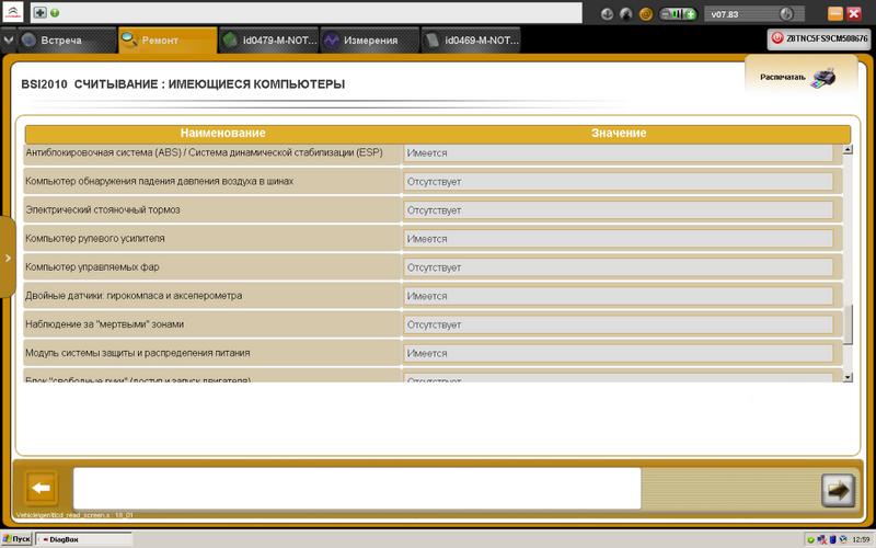

Одним летним ясным днём загорелся ворох ошибок по абс, в блоках управления двс, акпп появились ошибки "нет связи с блоком".
После замены блока абс выполнил его.  кодирование согласно скриншоту 1.
516577890_VirtualBox_Lexia7.83_01_10_2022_13_57_40.thumb.png.e5f2c0a18074a7425b2a0b71fa49032d.png
В блоке висит ошибка c155d, насколько я понял жалуется на электронный ручник, хотя в. кодировке он отсутствует.

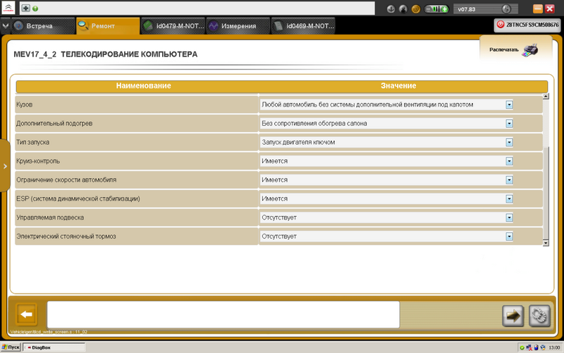

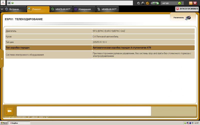

Беглый поиск по прочим блокам выявил, что в них он так-же отсутствует(скриншоты 2,3).
Куда воевать?
