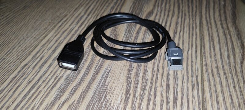

Aleks A Опубликовано 1 октября, 2022 Поделиться Опубликовано 1 октября, 2022 В инструкции по снятию бардачка прочитал в пункте 2: Отсоединить сервисную аккумуляторную батарею. Что это значит и как сделать? Это имеется ввиду отсоединить АКБ авто? Ссылка на комментарий
Rykopop Опубликовано 1 октября, 2022 Поделиться Опубликовано 1 октября, 2022 @Aleks A эм.. даже не представляю, зачем вырубать АКБ.. если только там не стоит нафигация, чтоб не посыпались ошибки по ней. Фильтр салона чтоль менять? VIN: VF7DCRFNC76465859 Ссылка на комментарий
LDS Опубликовано 1 октября, 2022 Поделиться Опубликовано 1 октября, 2022 Потому что там стоит плафон освещения All we are saying is give peace a chance Ссылка на комментарий
Aleks A Опубликовано 1 октября, 2022 Автор Поделиться Опубликовано 1 октября, 2022 @Rykopop нет, у меня основной USB сломанны контакты, я купил не двойной как оригинал, а на али одинарный хотел попробовать поменять. Ссылка на комментарий
Rykopop Опубликовано 1 октября, 2022 Поделиться Опубликовано 1 октября, 2022 @Aleks A со сломаным- да, лучше аккум отключить, чтоб магнитоле не устроить прожарку, если вдруг перемкнет +5 на дату например) VIN: VF7DCRFNC76465859 Ссылка на комментарий
Aleks A Опубликовано 1 октября, 2022 Автор Поделиться Опубликовано 1 октября, 2022 Ну то есть эта фраза в инструкции говорит об том что отсоединить АКБ? : Отсоединить сервисную аккумуляторную батарею. И ещё как это проще может сделать или только по инструкции по снятию АКБ? Ссылка на комментарий
LDS Опубликовано 1 октября, 2022 Поделиться Опубликовано 1 октября, 2022 Клемму скинь All we are saying is give peace a chance Ссылка на комментарий
koro Опубликовано 2 октября, 2022 Поделиться Опубликовано 2 октября, 2022 12 часов назад, LDS сказал: Клемму скинь Как вариант - хороший У меня тоже когда лаги какие-то, первое что делаю - скидываю клему на 10 мин. Ссылка на комментарий
