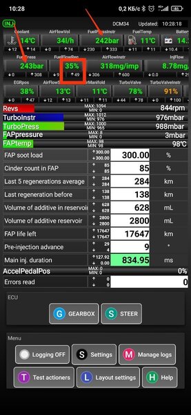

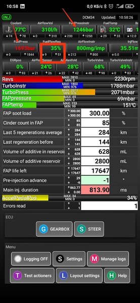

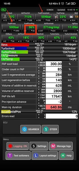

George Ge Опубликовано 27 сентября, 2022 Поделиться Опубликовано 27 сентября, 2022 Клапан управления турбины или Регулятор давления? Подскажите люди добрые в чем может быть проблема. При резком нажатии на педаль и обороты доходят до 3тыс. Выскакивает чек , а бывало предупреждение с чеком на преборке и машина почти не ехала. Если не топить, ошибки не выскакивают. Тут заметил что Fuelflowreg почти стоит на месте 35-38% . Что обороты 800 что 1800 процент на одном месте. Как я понял это работа самого регулятора . Но не знаю как определить правильно работает он или нет .Мало информации , может кто подскажет какие значения должны быть и чем отличается Fuelpress от Fuelpressinstr ? Буду благодарен за любую информацию. Ссылка на комментарий

George Ge Опубликовано 15 октября, 2022 Автор Поделиться Опубликовано 15 октября, 2022 @Efendiy Fuelflowreg к регулятору не относится . Это сколько поступает топлива в процентах. По поводу ошибок. Снял фишку регулятора давления. Она была все в грязи, завел мотор , он крыхтел работал не ровно , но давление сбрасывал. После ,одел обратно фишку почистил от ошибок . Проехался , надавил на гашетку до 3500 обр. И все ок )) пока езжу, ошибки не выскакивают. Раньше чистил ошибки и они появлялись. Возможно контакты.. Бес 1 Ссылка на комментарий
