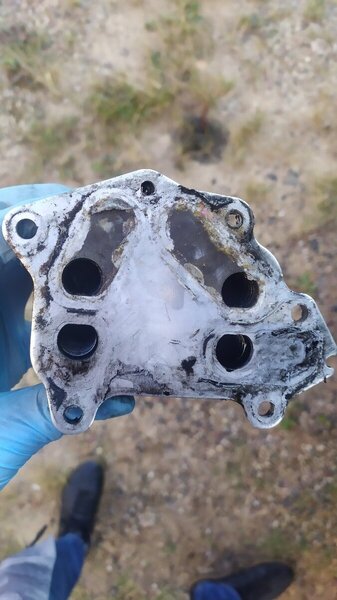

pornat Опубликовано 26 сентября, 2022 Поделиться Опубликовано 26 сентября, 2022 Появилось масло в расширительном бачке. Думал, что теплообменник. Поменял теплообменник сразу с корпусом, на который прикручивается теплообменник. Систему промывал водой + бачок. Разобрал теплообменник и дул в него по маслу затыкая выход. Как итог, теплообменник не пропускает. На что настраиваться? 1.6hdi Ссылка на комментарий

алш Опубликовано 7 октября, 2022 Поделиться Опубликовано 7 октября, 2022 @pornat Ваш теплообменник в ужасном состоянии и похоже давно. Ссылка на комментарий
