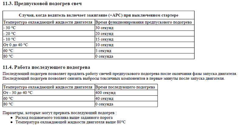

Rykopop Опубликовано 21 ноября, 2022 Поделиться Опубликовано 21 ноября, 2022 (изменено) @Ситруа Жомапель думаю можно, контролька ватт 5 от силы. Светодиодная и того меньше. Вопрос в том, сколько по книжке подаётся на свечи в вольтах? Если например 7, контролька на лампочке бесполезна) UPD- наткнулся на такой вот интересный пост- https://yandex.ru/turbo/drive2.ru/s/l/604551901077310902/ А точно 0.5, может таки 5 секунд должны работать? Не говоря о работе при прогреве и тд. Изменено 21 ноября, 2022 пользователем Rykopop VIN: VF7DCRFNC76465859 Ссылка на комментарий
Ситруа Жомапель Опубликовано 21 ноября, 2022 Поделиться Опубликовано 21 ноября, 2022 23 минуты назад, Rykopop сказал: Если например 7, контролька на лампочке бесполезна хоть тускло, но будет подсвечивать. Ссылка на комментарий
Бес Опубликовано 21 ноября, 2022 Поделиться Опубликовано 21 ноября, 2022 1 час назад, Rykopop сказал: А точно 0.5, может таки 5 секунд должны работать? 9 часов назад, Бес сказал: Посмотри - при запуске ниже ноля свечи продолжают работать 180 секунд. А на двухлитровом (по моему) 400. У @Bambulyator 1,6 Природа мудра, и Всевышнего глаз Видит каждый наш шаг на тернистой дороге Наступает момент, когда каждый из нас У последней черты вспоминает о Боге... Ссылка на комментарий
LDS Опубликовано 21 ноября, 2022 Поделиться Опубликовано 21 ноября, 2022 Вот для 2.0 ФАЗЫ ДЕЙСТВИЯ : СИСТЕМА ПРЯМОГО ВПРЫСКА HDI (SIEMENS SID 803) Найдите такой же для своего 1.6 All we are saying is give peace a chance Ссылка на комментарий
алш Опубликовано 21 ноября, 2022 Поделиться Опубликовано 21 ноября, 2022 Я не думаю, что при температурах близких к нолю, свечи играют какую то кардинальную роль. У меня в свое время были три свечи мертвые и машина заводилась до минус 15-20, вполне нормально, разве что чуть дольше крутить стартером. А вот когда стало холоднее 20 и ниже, машина не заводилась. Проверьте подогреватель на топливном фильтре. Ссылка на комментарий
Бес Опубликовано 21 ноября, 2022 Поделиться Опубликовано 21 ноября, 2022 @LDS так выше давал же. C4 PICASSO - B1HA9HP0 - Функция _ Предпусковой-последующий подогрев (BOSCH EDC 16 C34).pdf LDS 1 Природа мудра, и Всевышнего глаз Видит каждый наш шаг на тернистой дороге Наступает момент, когда каждый из нас У последней черты вспоминает о Боге... Ссылка на комментарий
LDS Опубликовано 21 ноября, 2022 Поделиться Опубликовано 21 ноября, 2022 44 минуты назад, алш сказал: Проверьте подогреватель на топливном фильтре. До -5 летняя даже мутнеть не будет 46 минут назад, алш сказал: температурах близких к нолю, свечи играют какую то кардинальную роль Вот именно. График снимать надо Что писать на 1 странице давали All we are saying is give peace a chance Ссылка на комментарий
