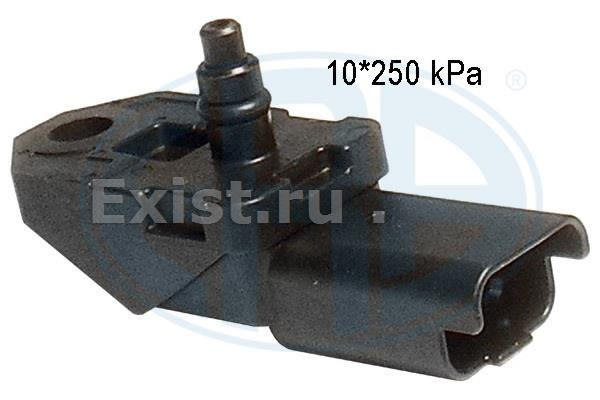

Southdot Опубликовано 20 ноября, 2022 Поделиться Опубликовано 20 ноября, 2022 Есть мнение гугла, что это обычный датчик абсолютного давления, который в нашем случае стоит во впускном коллекторе, он же датчик давления наддува. Ссылка на комментарий

Southdot Опубликовано 20 ноября, 2022 Поделиться Опубликовано 20 ноября, 2022 4 минуты назад, Bambulyator сказал: @Rykopop нууууу, может быть... как-то же высота н.у.м. должна определяться! а жпс тут не фурычит - карты нету.. Высота это для вас, а для компа давление в мм ртутного столба или других единицах измерения давления. и показывает это: "Датчик абсолютного давления, который в нашем случае стоит во впускном коллекторе, он же датчик давления наддува." 1920.CZ парт номерок Ссылка на комментарий
