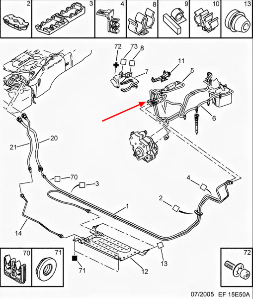

Southdot Опубликовано 18 ноября, 2022 Поделиться Опубликовано 18 ноября, 2022 23 часа назад, Bambulyator сказал: Вопрос открытый - где находится датчик температуры топлива? Каюсь вводил в заблуждение, на топливном фильтре действительно подогрев топлива, а датчик температуры топлива(как показало мое расследование) находится над ТНВД на распределителе куда приходит обратка. Вот где-то там. 22 часа назад, ZIGGY сказал: Разница в один градус не будет сильно влиять... А ноль не может быть о том что он тупо не работает? Efendiy 1 Ссылка на комментарий

Bambulyator Опубликовано 18 ноября, 2022 Автор Поделиться Опубликовано 18 ноября, 2022 @Southdot хм, разве? Не могу по схеме понять где это. Грушу вижу, топливный фильтр вижу... @Efendiy ты мне не сможешь отправить, но спасибо :) П.С. Сегодня утром было минус три, но как-то руки не дошли до подключения диагбокса. Если завтра будет морозец ниже минус 1, то подключу еще раз и сниму показания... Если датчик и при более низкой температуре будет показывать ноль, тогда будет ясно, что дело в нем... Мой вампир VF7UD9HZH9J111502 Ссылка на комментарий
Бес Опубликовано 18 ноября, 2022 Поделиться Опубликовано 18 ноября, 2022 20 минут назад, Bambulyator сказал: Не могу по схеме понять где это. электронный впрыск 1.pdf электронный впрыск 2.pdf Природа мудра, и Всевышнего глаз Видит каждый наш шаг на тернистой дороге Наступает момент, когда каждый из нас У последней черты вспоминает о Боге... Ссылка на комментарий
Bambulyator Опубликовано 18 ноября, 2022 Автор Поделиться Опубликовано 18 ноября, 2022 @Бес не понял. В спецификации написано "1221 - датчик температуры топлива", а на картинке с этой спецификацией показано 1321... Мой вампир VF7UD9HZH9J111502 Ссылка на комментарий

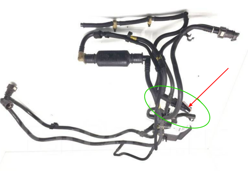

Southdot Опубликовано 18 ноября, 2022 Поделиться Опубликовано 18 ноября, 2022 21 минуту назад, Bambulyator сказал: @Southdot хм, разве? Не могу по схеме понять где это. Грушу вижу, топливный фильтр вижу... Вот верхние трубки с грушей и стрелкой указан датчик. Смотри по направлению обратки от форсунок в зеленом круге разветвитель красная стрелка показывает датчик. Ссылка на комментарий
