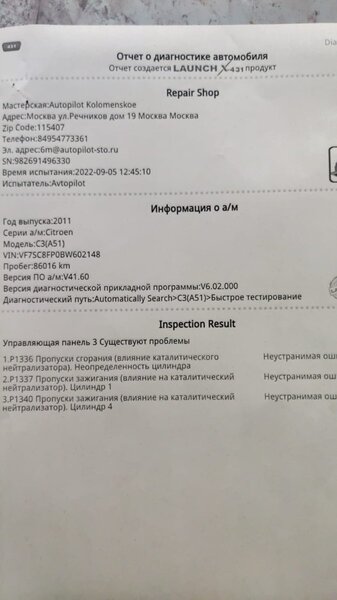

Василий К Опубликовано 8 сентября, 2022 Поделиться Опубликовано 8 сентября, 2022 Добрый день всем! Третью неделю мучаюсь с машиной 2011г.в, 1.4 двиг EР6 пробег 85т.км. Началось с того что при покупке, машина троила. Менеджер успокоил - "Это свечи, мы сейчас заменим все четыре на иридиевые, а вы идите, оформляйте". И я сдуру пошёл! Как оформили авто, выехал и по дороге домой, понял - двигатель работает неровно. Позвонил сразу менеджеру, приехал обратно в магазин. Менеджер отправил меня к механику, тот подключил сканер и сказал что пропуски зажигания. Поменял одну катушку и я уехал. Но по дороге машина опять начала козлить. Позвонил менеджеру, он сказал - приезжай послезавтра, это на 100% катушка. Я не стал дожидаться и купил на разборе БУ катушку. По очереди менял её во всех цилиндрах, троение не прекращалось. Через день поехали с женой опять в магазин, менеджер сказал что механик взял отпуск на неделю. Приезжайте когда он будет. Я поехал к другу, он обнаружил ошибки Р1336 и Р1340. На следующий день я решил поехать на диагностику в сервис. Там меня обрадовали что это отвалились сёдла клапанов в 1м и 4м цилиндрах, обнаружили ломаную пружину аморта, стучащую шаровую, секущий глушак и насчитали мне ремонт на 300тыс. Я ОФИГЕЛ! Тем-более таких денег у меня нет. Ребята - подскажите пожалуйста - как понять что это именно сёдла клапанов??? Может посоветуете нормального мастера по движкам. Ходовую сам могу сделать. Может это и не клапана. Машина на холодную едет нормально, с прогревом начинает козлить. В сервисе не думаю что большие спецы. Они даже вместо цепи, посчитали ремень ГРМ. Помогите! Ссылка на комментарий

Бес Опубликовано 8 сентября, 2022 Поделиться Опубликовано 8 сентября, 2022 4 минуты назад, Василий К сказал: vf7sc8fp0bw602148 Может даже пробег честный... При наличии одного или нескольких кодов ошибок P1337, P1338, P1339, P1340.pdf При наличии одного или нескольких кодов ошибок P1337, P1338, P1339, P1340 2.pdf КОД ОШИБКИ P1336.pdf КОД ОШИБКИ P1340.pdf Природа мудра, и Всевышнего глаз Видит каждый наш шаг на тернистой дороге Наступает момент, когда каждый из нас У последней черты вспоминает о Боге... Ссылка на комментарий
