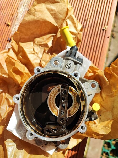

JUMO Опубликовано 10 сентября, 2022 Автор Поделиться Опубликовано 10 сентября, 2022 Ну и ставим точку в вопросе :) Нашел и купил нужную запцацку меньше чем за 7 тыр решив что скорее всего ничего военного в процессе замены быть не должно. Оно так и оказалось в реале :) Даже фотографировать смысла нет процесс - отсоединяем все шланги перекрывающие доступ , вывинчиваем 2 болта на 8 что порадовало бо было опасение встретить там торкц так любимый в Гейропе, изымаем ненужную деталь и ставим в обратном порядке новую. Удалось ничего не забыть при этом и не уронить глубоко нужные болтики - очень помогает магнитный щуп :) После пуска двигателя педаль стала штатной, ну и при снятии трубки с нового ВН действительно даже заскорузлым пальцем ощущается что он работает :) Осталось произвести вскрытие трупа для расширения кругозора перед его похоронами, ну и на всякий случай снять пластмассовые штуцерочки - видел на форумах что народ их искал. На фото внутренности трупа - лопатке кирдык вдребезги-напополам :(( Не мне так хоть кому может пригодятся :) Спасибо тем кто реально помог в решении проблемы а не просто почесать языком заходил ... Бес 1 Ссылка на комментарий
JUMO Опубликовано Понедельник в 10:50 Автор Поделиться Опубликовано Понедельник в 10:50 Приходится возобновлять тему :( С момента ее открытия подохли 3 ( ТРИ, Карл, ТРИ) таких агрегата !!! Рассматривая устройство я не вижу возможностей внешних воздействий или неправильности монтажа - оно ставится точно в посадочное место, крепежом фиксируется в одном положении. Подозрение на сухость вскрытие каждого покойника опровергает - обломки лопаток лежат в масле. Вот почему они ломаются? Кривые китайские поделки? Возможно, но последний экземпляр был куплен в "автоалл" в Сабурово за конский ценник в надежде на качество, но он превзошел все прошлые по скорости поломки - меньше 30 км по пути с дачи домой и уже при парковке во дворе о5 педаль колом 🥵 Что я делаю не так??? Ссылка на комментарий
ZIGGY Опубликовано Понедельник в 11:24 Поделиться Опубликовано Понедельник в 11:24 @JUMO либо насосы хорошие либо регулярно катаемся с низким уровнем масла. Подбор автомобилей Peugeot\Citroen, подробности "Понакупят шнурков по объявлению, а пользоваться не умеют!" © Enzo С4-С5-С6-С4P-5008 Ссылка на комментарий
ситровод771 Опубликовано Понедельник в 13:00 Поделиться Опубликовано Понедельник в 13:00 Может у вас гнутый распредвал? Биения? Лопатки не должны ломаться. Можете выложить фото сломанной лопатки? И запустите мотор без вакуумника и посмотрите есть ли биения или нет. Ссылка на комментарий
JUMO Опубликовано Понедельник в 14:22 Автор Поделиться Опубликовано Понедельник в 14:22 2 часа назад, ZIGGY сказал: @JUMO либо насосы хорошие либо регулярно катаемся с низким уровнем масла. нет, низки уровень есливдруг сигнализируется то сразу же долив. Но перед последними поломками уровень точно был в допустимых пределах. 1 час назад, ситровод771 сказал: Может у вас гнутый распредвал? Биения? Лопатки не должны ломаться. Можете выложить фото сломанной лопатки? И запустите мотор без вакуумника и посмотрите есть ли биения или нет. это прямо серьезный совет? Запустить мотор с дырочкой в боку и уделать всё маслом как минимум? И как при этом на глаз погнутость определить посоветуете? Может палец туда присунуть, приезжайте покажете. Ссылка на комментарий
ZIGGY Опубликовано Понедельник в 16:09 Поделиться Опубликовано Понедельник в 16:09 1 час назад, JUMO сказал: низки уровень есливдруг сигнализируется то Если уже сигнализирует то у нас уже не хватает трети объема смазки, конкретно полтора литра точно. Доводить до этого нельзя. Изучите пожалуйста внимательно https://www.drive2.ru/l/635450376841072798/ Подбор автомобилей Peugeot\Citroen, подробности "Понакупят шнурков по объявлению, а пользоваться не умеют!" © Enzo С4-С5-С6-С4P-5008 Ссылка на комментарий
ситровод771 Опубликовано Понедельник в 16:15 Поделиться Опубликовано Понедельник в 16:15 1 час назад, JUMO сказал: это прямо серьезный совет? Запустить мотор с дырочкой в боку и уделать всё маслом как минимум? И как при этом на глаз погнутость определить посоветуете? Может палец туда присунуть, приезжайте покажете. Хотите совета и начинаете хамить? Не можете в дырочку присунуть палец? Я тогда пас. Сами сами. Ломает то у вас а не у нас. Ссылка на комментарий
