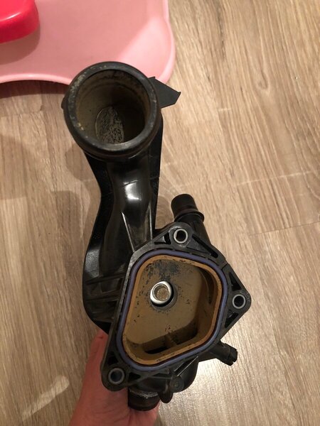

Ds3Lika Опубликовано 30 августа, 2022 Поделиться Опубликовано 30 августа, 2022 Помогите!) Citroen ds3! Начались забивки левого поворотника (учащенное цыкание при включении) затем перестал работать штатный монитор (комплектация полная). Затем термостат (4х контактный) начал жить своей жизнью! Вентилятор врубается, табло по темпиратуре плавает! Машина не кипит! Поехали на диагностику лаунч: ошибки по термостату не показала! Зато выдала все другое в допусках! Решили прочистить контакты, так как обнаружили закислённости (машина долго стояла под открытым небушком)! Почистили смазали! Вуаля! Замыка поворотника пропала! Монитор заработал! Но термостат продолжить жить как хочет! До этого случая термостат (оригинальный) был заменён! Тогда его диагностика лаунч считывала! Поставили Luzar (может он глючный достался). Решили обратится к автоэлектрику-электронику! Приехали: у него не оказалось Лексии! Поехали к автоэлектрику: у него Лексия оказалась) но дров на Citroen ds3 не оказалось! Дрова нашли! Купили, скачиваем! Но! Машина выдаёт инфу что она шла на Американский рынок! И тут нас предупредили что дрова могут не помочь так как рассчитаны на европейский рынок! Вопрос! Что за фигня беда с термостатом!? И помогут ли эти дрова?) Кто сталкивался с такой проблемой?)! p.s Мы и машина в далекой тёплой славной Киргизии) тут Елки Царей зверей и Рено (.) не особо любят(((( Ссылка на комментарий

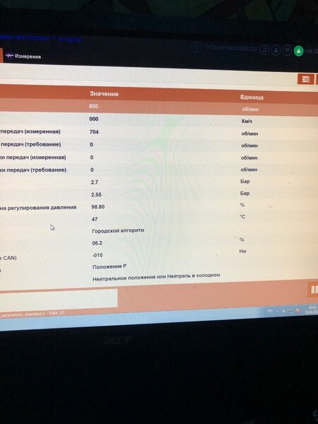

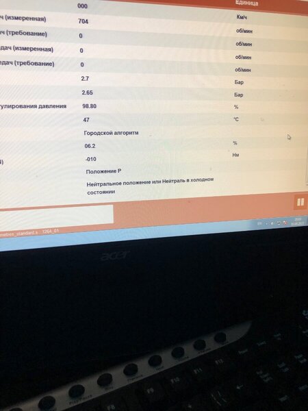

Ds3Lika Опубликовано 31 августа, 2022 Автор Поделиться Опубликовано 31 августа, 2022 @Бес здравствуйте))) купили! Вчера! Почитали! Вот такую инфу дала) походу это термостат. Теперь вопрос что лучше брать Дайко или Мит Дориа? @Rykopop электронный, он в сборе со всей историей! Это полетевший родной термостат. 4х контактный! Заменили на Luzar так же 4х контактный) и вот он полетел спустя 2 месяца. Ссылка на комментарий

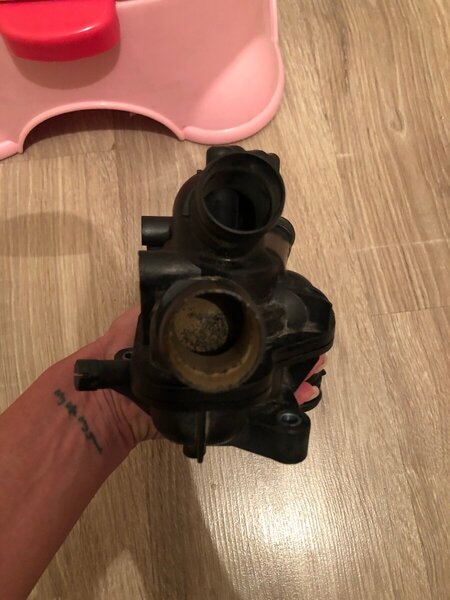

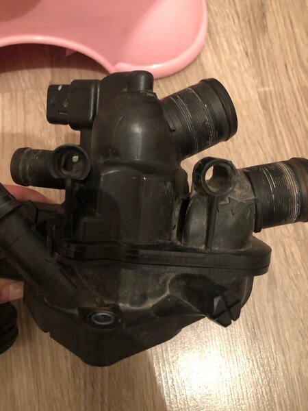

Ds3Lika Опубликовано 31 августа, 2022 Автор Поделиться Опубликовано 31 августа, 2022 @Бес ловите! @Бес ещё момент! Luzar термостат оказался с каким то лишним отверстие-патрубком. Мы его заглушили при помощи болта и хамута! Я все на измене была, мол вдруг выдавит или ещё что! Первая мысль после гонки табло темпиратуры была! Что он (болт заглушка) вылетел! Но нет стоит на месте! Но уж теперь точно не хочется опять покупать термостат с чем то там лишним! Терпеть не могу колхоз(((( Ссылка на комментарий

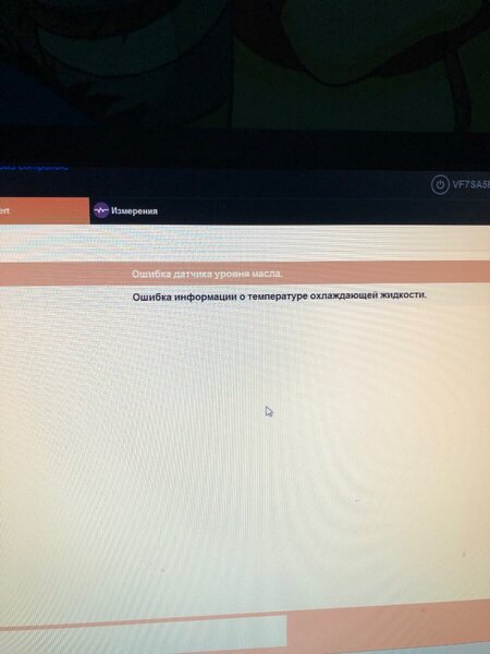

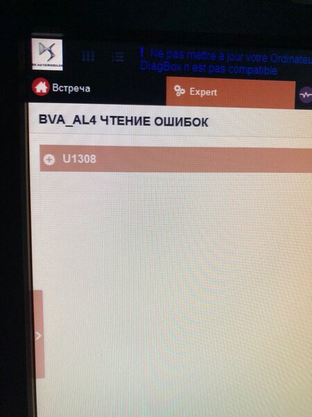

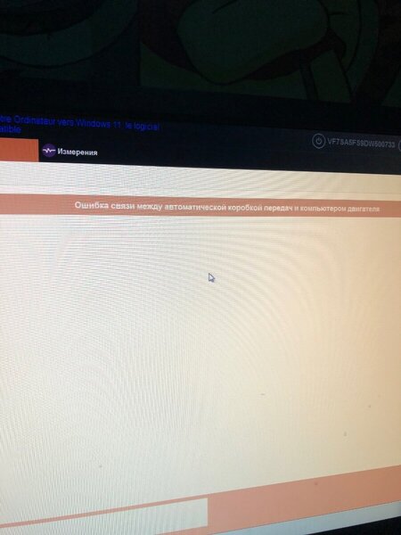

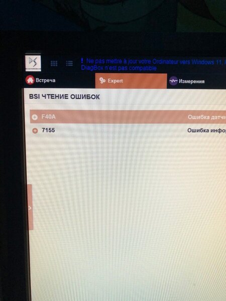

Бес Опубликовано 31 августа, 2022 Поделиться Опубликовано 31 августа, 2022 VF7SA5FS9DW500733 Это номер термостата. 98 086 469 80 (СО СЪЕМН ДАТЧ ТЕМП) (ДОБАВ ЖГУТ 98 043 153 80, ЕСЛИ ОТСУТ) 7155 Ошибка информации о температуре охлаждающей жидкости : Не характеризуется Может просто датчик температуры посмотреть/заменить? F40A Ошибка датчика уровня масла : Не характеризуется ВЫХОДНОЙ БАЧОК - ПЕРЕКЛЮЧАТЕЛЬ - ДАТЧИК.pdf КОД ОШИБКИ F40A.pdf Природа мудра, и Всевышнего глаз Видит каждый наш шаг на тернистой дороге Наступает момент, когда каждый из нас У последней черты вспоминает о Боге... Ссылка на комментарий

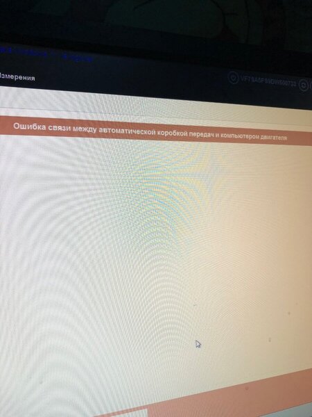

Rykopop Опубликовано 31 августа, 2022 Поделиться Опубликовано 31 августа, 2022 @Бес опередил) Ошибка U1318- может быть следствием отказа датчика ож. Сменить датчик, если проблема в нем- уйдет и ошибка в коробке. Датчик в термостате судя по всему стоит. VIN: VF7DCRFNC76465859 Ссылка на комментарий
Бес Опубликовано 31 августа, 2022 Поделиться Опубликовано 31 августа, 2022 5 минут назад, Rykopop сказал: Ошибка U1318 Там 1308 1 час назад, Ds3Lika сказал: Теперь вопрос что лучше брать Дайко или Мит Дориа? Не знаю как в Киргизии, в Москве оригинал и неоригиналы +/- по одной цене можно взять . Зачем искать приключений? Природа мудра, и Всевышнего глаз Видит каждый наш шаг на тернистой дороге Наступает момент, когда каждый из нас У последней черты вспоминает о Боге... Ссылка на комментарий

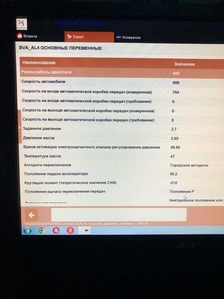

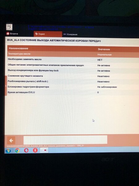

Ds3Lika Опубликовано 31 августа, 2022 Автор Поделиться Опубликовано 31 августа, 2022 @Бес так вот о чем и речь! Брали все в РФ мы сами с Питера. Что то вылетающими сюда передавали что то Экспрес сдэком! Тут на фоанцузов нет ничего. А вот муж решил что Luzar лучше! Вот итог) @Бес а можно ещё вопрос! Она у Вас по вину как дала описание. У всех бьет по разному! То акпп механику выдаёт, то выдаёт что она на американский рынок шла! А у Вас она вышла? По акпп по силам обьему двигателя? Ссылка на комментарий

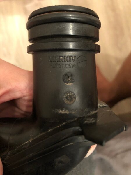

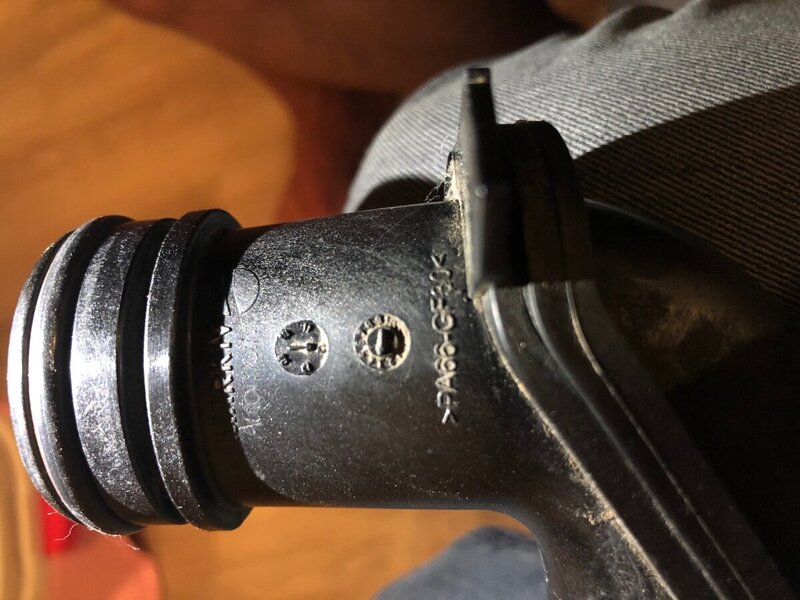

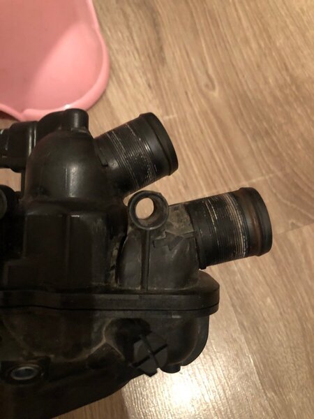

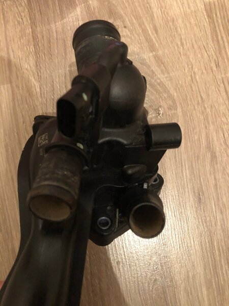

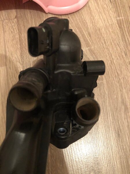

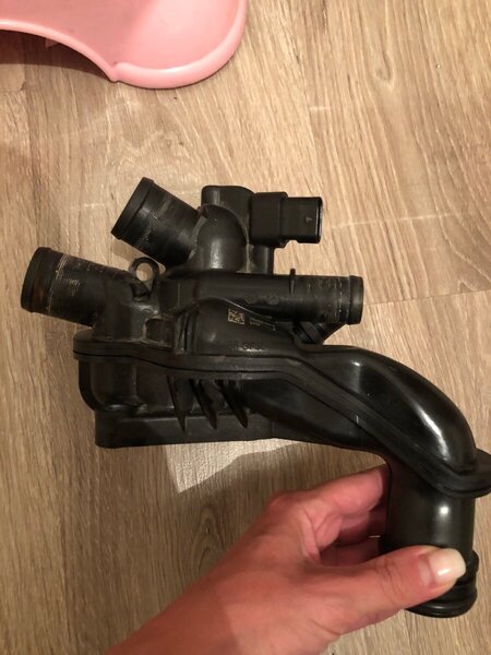

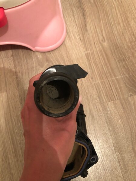

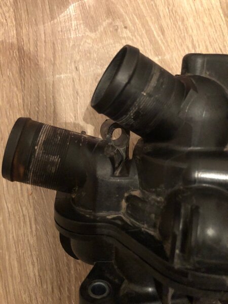

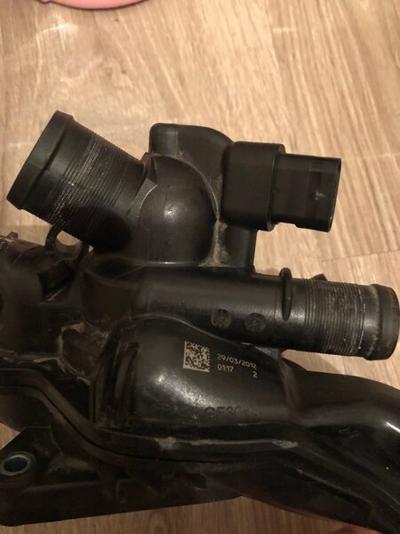

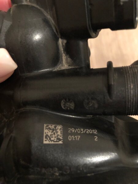

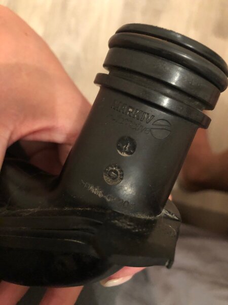

Ds3Lika Опубликовано 31 августа, 2022 Автор Поделиться Опубликовано 31 августа, 2022 @Бес а у нас на фото термостат без съемного датчика? И в чем глобальное отличие от съемного датчика? И жгут это для чего? @Бес а можно ещё нагло Ваш ватсап попросить? Если это удобно) спасибо 🙏🏼 Ссылка на комментарий
Бес Опубликовано 31 августа, 2022 Поделиться Опубликовано 31 августа, 2022 11 минут назад, Ds3Lika сказал: а можно ещё вопрос! Она у Вас по вину как дала описание. У всех бьет по разному! То акпп механику выдаёт, то выдаёт что она на американский рынок шла! А у Вас она вышла? По акпп по силам обьему двигателя? Обычный ЕР6С 1,6/120 лс ДВИГАТЕЛЬ СИСТЕМА ВПРЫСКА EP6C Обычный автомат КОРОБКА ПЕРЕДАЧ (ТЕХНИЧЕСКИЕ ХАРАКТЕРИСТИКИ) АКПП AL4 7 минут назад, Ds3Lika сказал: а у нас на фото термостат без съемного датчика? Сравни с картинкой в файлике, что я давал. Я хз, я их не разбирал, не крутил в руках, чтобы по фото определить. 8 минут назад, Ds3Lika сказал: И в чем глобальное отличие от съемного датчика? Сначала шли с датчиком. Несъемным. И когда датчик летел, то менять приходилось весь термостат. 8 минут назад, Ds3Lika сказал: И жгут это для чего? и тогда придумали сделать датчик съемным. Место нашли (может даже то отверстие, которое вы заглушили) но длины проводов из жгутов не хватало -место новое на термостате, тупо не дотягивались. Поэтому придумали вот такой жгутик. Это по-простому. VF7SA5FS9DW500733.pdf Природа мудра, и Всевышнего глаз Видит каждый наш шаг на тернистой дороге Наступает момент, когда каждый из нас У последней черты вспоминает о Боге... Ссылка на комментарий

Ds3Lika Опубликовано 1 сентября, 2022 Автор Поделиться Опубликовано 1 сентября, 2022 @Бес теперь со жгутом понятно) но вот выглядит он не как жгут а как переходник с проводом) правильно понимаю что теперь термостаты идут с внешним датчиком? Можно как то с Вами по телефону связаться 🙏🏼🙏🏼🙏🏼 Что то я текст плохо улавливаю😅 если конечно это возможно) Ссылка на комментарий
Бес Опубликовано 1 сентября, 2022 Поделиться Опубликовано 1 сентября, 2022 10 минут назад, Ds3Lika сказал: теперь со жгутом понятно) но вот выглядит он не как жгут а как переходник с проводом) Ну... Трудности перевода с хранцузскава на русский. 13 98 043 153 80 ЖГУТ ПРОВОДОВ ДОПОЛНИТЕЛ ДВИГ 13 минут назад, Ds3Lika сказал: Можно как то с Вами по телефону связаться 🙏🏼🙏🏼🙏🏼 Что то я текст плохо улавливаю😅 Придется всё-таки как-то научиться улавливать текст... Природа мудра, и Всевышнего глаз Видит каждый наш шаг на тернистой дороге Наступает момент, когда каждый из нас У последней черты вспоминает о Боге... Ссылка на комментарий
