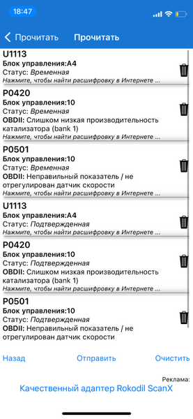

Михаил 84 Опубликовано 30 августа, 2022 Поделиться Опубликовано 30 августа, 2022 Добрый день, кто знает подскажите, где находится датчик скорости? с4 купе la,1.6,2007, по мимо этой горит абс, не работает спидометр и аккп третью скорость врубает при остановке и соответственно круиз, поменял датчики абс, не помогло , Надежда на замену ДС ! Почитал ,что вся эта гирлянда во главе с al4 может из-за датчика Ссылка на комментарий

Михаил 84 Опубликовано 30 августа, 2022 Автор Поделиться Опубликовано 30 августа, 2022 @Бес было много чего поменяно , именно по ошибкам связанных с абс ,датчика скорости, круизу , был поменян датчик абс передний , не механик , в городе моем по французам никого нет и браться особо никто не горит желанием , приходиться самому гуглить капаться , из россыпи ошибок остались выше написанные , надеюсь что дс, вычитал , если не исправен ,влияет на абс, круиз,акп, вот интересует дс где он прячется Ссылка на комментарий
Бес Опубликовано 30 августа, 2022 Поделиться Опубликовано 30 августа, 2022 35 минут назад, Михаил 84 сказал: был поменян датчик абс передний Значит не тот поменян. Берешь его, новый, который поменял, и поочередно ставишь на место оставшихся трех старых. На котором ошибка пропадет - тот и воноват. 36 минут назад, Михаил 84 сказал: если не исправен ,влияет на абс, круиз,акп, вот интересует Да, датчик АБС дает все эти ошибки, и по коробке тоже. Лягушку (контактор над педалью тормоза) сними, посмотри, почисти, замени если надо. Она может тоже такое давать. Природа мудра, и Всевышнего глаз Видит каждый наш шаг на тернистой дороге Наступает момент, когда каждый из нас У последней черты вспоминает о Боге... Ссылка на комментарий
