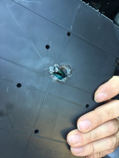

yoursergeich Опубликовано 25 августа, 2022 Поделиться Опубликовано 25 августа, 2022 Добрый день! После мойки/болезнь перестало складываться/настраиваться пассажирское зеркало заднего вида Citroen C4 Grand Picasso 2017 2.0 дизель. Скинул плюсовую клемму, разобрал, сделал, собрал, накинул плюсовую клемму и мир заиграл новыми красками! Столько ошибок выскочило. Машина в SERVICE, затяните стояночный тормоз, ошибка двигателя, ошибка коробки, ошибка системы распознавания. Блин я в шоке! Не заводится, передача в N. Подскажите, есть от чего впасть в отчаяние или ехать за лаунчером, стирать ошибки из памяти и все заработает?! Ещё такой момент, может подскажите, когда разбирал, на блоке bsi увидел это (прикреплённое изображение), это что?! Ссылка на комментарий
