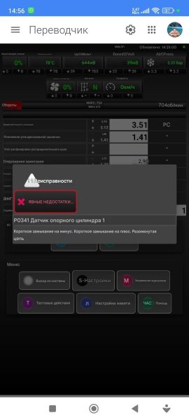

usatik33 Опубликовано 23 августа, 2022 Поделиться Опубликовано 23 августа, 2022 Давно не писал)) Значится выскакивала ошибка Р0340 примерно с начала зимы. Стиралась, появлялась снова. Вчера подключил лексию- Р0341, не устраняемая. Мотор на ХХ трясет. Сигнал с ДПРВ есть. Походу рассинхрон колена и распреда. Может быть такая штука из-за старого ремня? jawa888 1 2000 EW7 1,8 Ссылка на комментарий

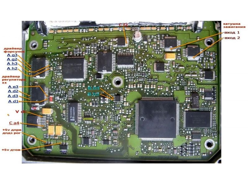

Олегович Опубликовано 26 сентября, 2022 Поделиться Опубликовано 26 сентября, 2022 @usatik33, от незнающего - https://autoelectric-center.ru/12-stati/117-groupe-psa-sagem-s2000 микросхема с ДПРВ вторая снизу в нижнем левом углу. jawa888 1 XP 2008г.в.; TU5JP4; ручная КПП. ЮВАО Ссылка на комментарий
usatik33 Опубликовано 27 сентября, 2022 Автор Поделиться Опубликовано 27 сентября, 2022 21 час назад, Олегович сказал: микросхема с ДПРВ вторая снизу в нижнем левом углу. Еще раз для знающего))? Носом ткни) Стаб на 5в вижу, но это не то. Нужна подтяжка 12в. 2000 EW7 1,8 Ссылка на комментарий
