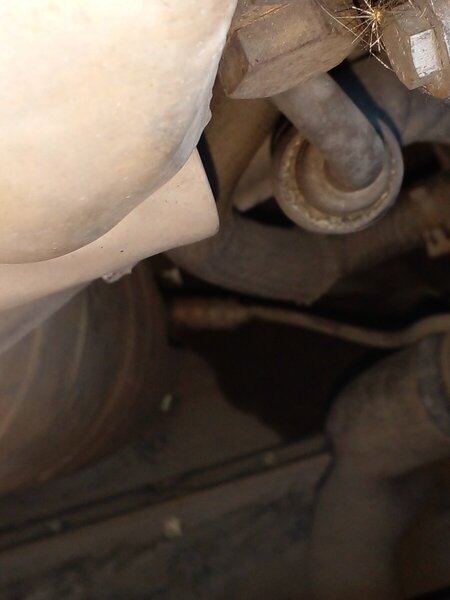

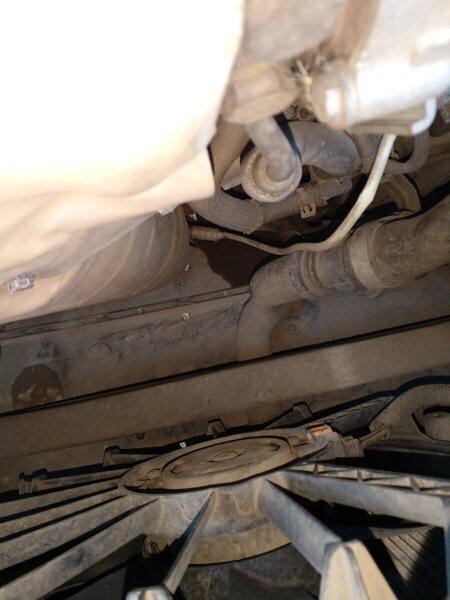

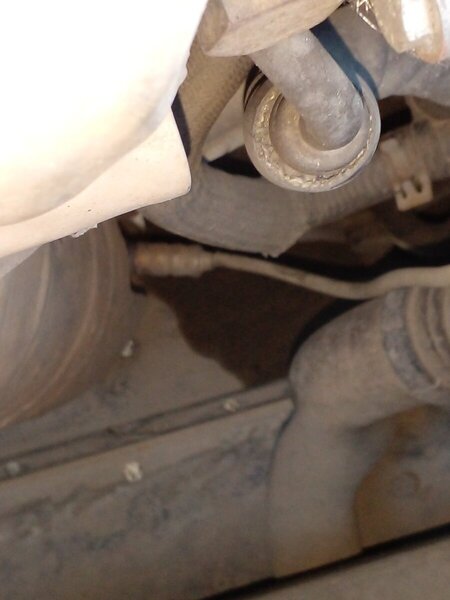

tvv Опубликовано 15 августа, 2022 Поделиться Опубликовано 15 августа, 2022 Коллеги, назрел вопрос. На защите появилось пятно, похоже масло. Откуда на это место может попадать. Под машиной сухо. Ссылка на комментарий
lukyan Опубликовано 15 августа, 2022 Поделиться Опубликовано 15 августа, 2022 Сняв пластиковую защиту всё очень хорошо видно там. Корпус стакана масляного фильтра, как вариант. Ссылка на комментарий

tvv Опубликовано 22 августа, 2022 Автор Поделиться Опубликовано 22 августа, 2022 Самое интересное, что двигатель снизу абсолютно сухой... Ссылка на комментарий
MityaSVR Опубликовано 26 августа, 2022 Поделиться Опубликовано 26 августа, 2022 Если на защите пятно, а под машиной сухо - значит в защите нет дырок! ;) Ссылка на комментарий
UncleT. Опубликовано 19 сентября, 2022 Поделиться Опубликовано 19 сентября, 2022 В 22.08.2022 в 10:56, tvv сказал: Самое интересное, что двигатель снизу абсолютно сухой... Добрый день. Разобрались в итоге, что это и откуда? Я сейчас смотрю себе Ситроен С5 с таким же мотором и у него пятно ровно в том же месте. Я, как и @lukyan, склоняюсь к мысли, что это масло из-под корпуса масляного фильтра. Но вдруг это что-то посерьезнее?( Ссылка на комментарий
tvv Опубликовано 19 сентября, 2022 Автор Поделиться Опубликовано 19 сентября, 2022 2 часа назад, UncleT. сказал: Двигатель абсолютно сухой (смотрел на подъемнике). Ниоткуда не капает. Корпус масляного фильтра когда-то менял. Может газы откуда-то прорываются пока двигатель работает? Пока думаю. Ссылка на комментарий
lukyan Опубликовано 19 сентября, 2022 Поделиться Опубликовано 19 сентября, 2022 Как вариант.... Уплотнение прилегания поддона в этом двигателе выполнено на герметик. Когда он требует замены, начинает подтекать. Если уровень масла выше половины, по щупу (примерно), сочится и образуется лужа. Если меньше половины ( по щупу), будет сухо. У меня такая картина сейчас. Выезжаю ресурс до замены масла, что бы заодно переклеить поддон. А еще, такую картину может давать подтекающий антифриз. У меня образовалась микродырочка в патрубке от моторчика охлаждения турбины. Как раз в том месте пятно было на защите... Ссылка на комментарий
