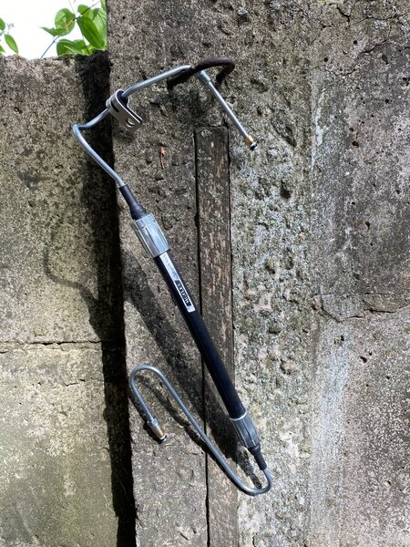

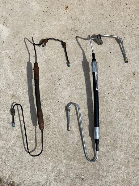

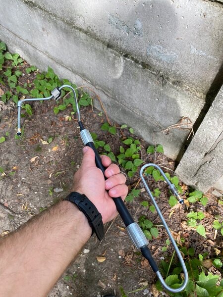

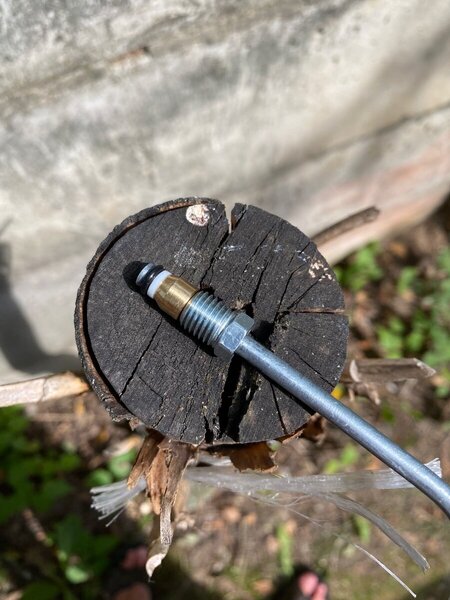

Gritsan Yaroslav Опубликовано 13 августа, 2022 Поделиться Опубликовано 13 августа, 2022 Всем привет. Продолжаю осваивать изготовление гидравлических трубок на гидроактив. 5270 VP трубка гидравлическая от регулятора до переходника. Трубка оцинкованная стальная 4.75 мм. Термоусадка клеевая. Можно сделать термоусадку почти до самого штуцера. Опрессована. На машину пока не ставил. Фотки буду добавлять . Пишите ,кому интересно) Ссылка на комментарий

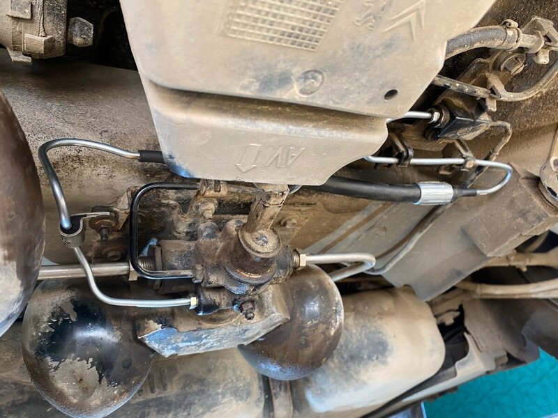

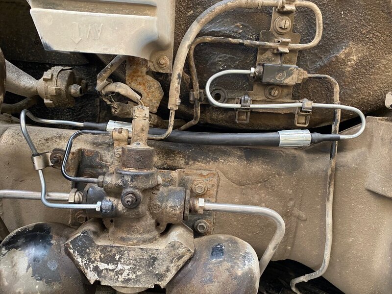

Gritsan Yaroslav Опубликовано 15 августа, 2022 Автор Поделиться Опубликовано 15 августа, 2022 Поставил!) MityaSVR 1 Ссылка на комментарий

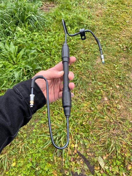

Gritsan Yaroslav Опубликовано 29 сентября, 2022 Автор Поделиться Опубликовано 29 сентября, 2022 Слегка увлекся) Hunter82 и Бес 1 1 Ссылка на комментарий
