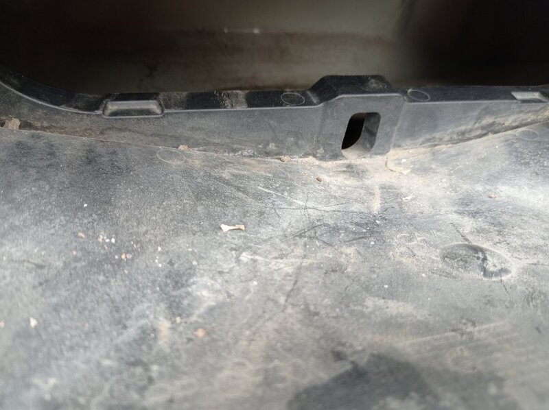

Танкист43 Опубликовано 9 августа, 2022 Поделиться Опубликовано 9 августа, 2022 Обнаружил в углублениях обеих передних сидений воду. Все промокло и вода еще и стоит. Как может туда попадать? Если через воздуховод? Снял жабо, посмотрел что за этой решеткой забора воздуха. Не нашел отверстия слива попадающей туда воды от дождя или мойки. Куда она девается то оттуда? Если ливень и все туда, в салонный фильтр и далее через патрубки вентиляции в ноги ? Где отверстия слива? Ссылка на комментарий

Танкист43 Опубликовано 9 августа, 2022 Автор Поделиться Опубликовано 9 августа, 2022 По углам сливы чистые. А вот ванна воздухозаборника с этими сливами не сообщается, она собирает все себе и далее уходит в печку. Сейчас сделаю фото. Ссылка на комментарий
Танкист43 Опубликовано 9 августа, 2022 Автор Поделиться Опубликовано 9 августа, 2022 Вот. За отверстием фетровая шумка(?). К водительской стороне уклона нет, а к пассажирской идет уклон сразу вниз. И вся вода там. Прямо на салонные фильтра? Ссылка на комментарий
afanyr Опубликовано 9 августа, 2022 Поделиться Опубликовано 9 августа, 2022 Дренаж кондиционера смотри. Он из салона идет. За бардачком может шланг слетел. Ссылка на комментарий
Ситруа Жомапель Опубликовано 9 августа, 2022 Поделиться Опубликовано 9 августа, 2022 2 часа назад, Танкист43 сказал: По углам сливы чистые. А вот ванна палочкой протыкиваются? Только что, Ситруа Жомапель сказал: протыкиваются слово, конечно, не особо. жуки вспомнились, пардон. Ссылка на комментарий
Танкист43 Опубликовано 10 августа, 2022 Автор Поделиться Опубликовано 10 августа, 2022 Боковые свободные. Ссылка на комментарий
