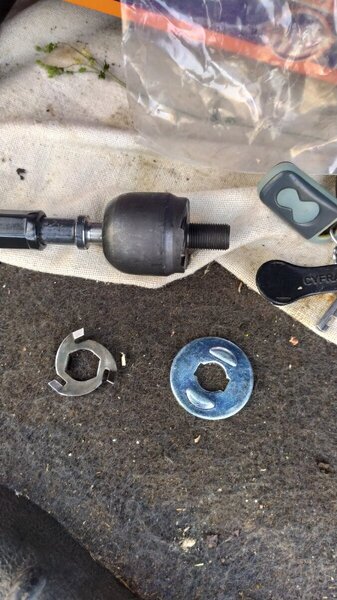

jawa888 Опубликовано 2 августа, 2022 Поделиться Опубликовано 2 августа, 2022 Здравствуйте. Может кто подскажет порядок установки стопорных шайб? У меня их почему-то не оказалось. Вот фото. Может так? Citroen Xsara Picasso 1.8i 16V 2001 г EW7J4 или 6FZ Sagem S2000 Ссылка на комментарий
Олегович Опубликовано 24 августа, 2022 Поделиться Опубликовано 24 августа, 2022 @jawa888 усы стопорной шайбы в сторону шарнира, нашлепки на второй шайбе в сторону рейки. jawa888 1 XP 2008г.в.; TU5JP4; ручная КПП. ЮВАО Ссылка на комментарий
