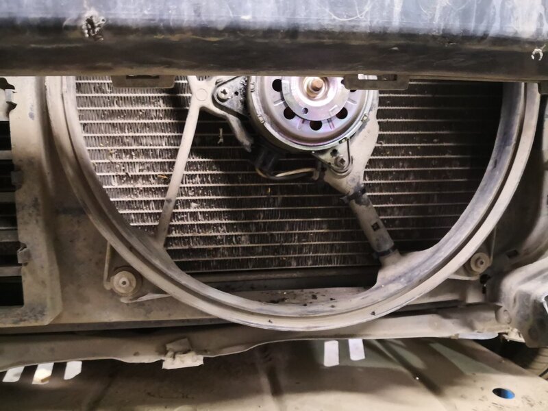

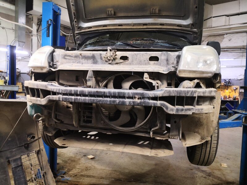

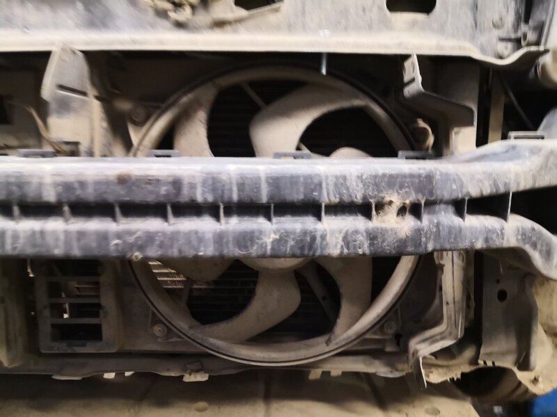

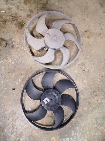

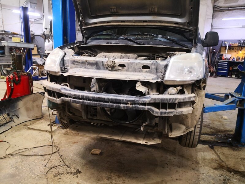

A20C Опубликовано 27 июля, 2022 Поделиться Опубликовано 27 июля, 2022 Загудели подшипнички вентилятора радиатора. Новый довольно дорогой, бэушные как правило уже такие-же изношеные. А тут на одном белорусском сайте повернулся вентилятор от Renault scenic 2 с небольшим пробегом за 1000р. Дальше всё просто - снять старый, перепаять разъём и поставить новый. ВПН, Бес и Nbf 2 1 Ссылка на комментарий

A20C Опубликовано 26 августа, 2022 Автор Поделиться Опубликовано 26 августа, 2022 2 часа назад, Nbf сказал: Радиатор пользуясь случаем мыть не стал? каждый год мою в апреле со снятием основного радиатора, а за вентилятором стоит радиатор кондиционера, его мою изнутри кёрхером. Снаружи у радиатора кондиционера довольно печальный вид, не хочу его тревожить снятием-установкой лишний раз. Придёт время и поменяю на новый, например sat. Бес 1 Ссылка на комментарий
