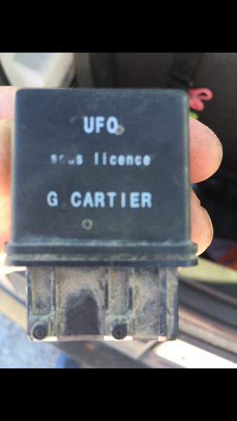

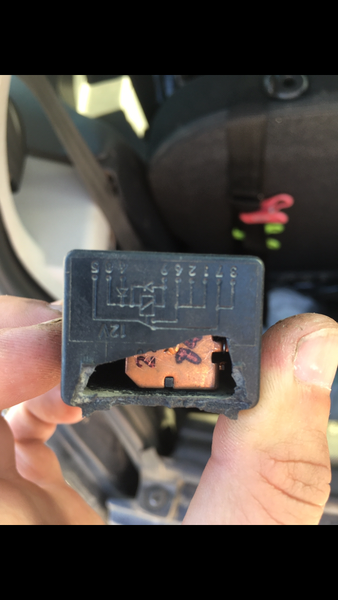

Роман23 Опубликовано 15 июля, 2022 Поделиться Опубликовано 15 июля, 2022 Всем добрый день, не заводиться Ситроен с2. Аккум скидывали уже. История: При переезде через лежачий заглохла, сгорел большой предохранитель под капотом на зажигание, заменили вместе с блоком, Цз работает, дополнительной сигнализации нет, стёкла, свет, печка работают, предохранители целые все, диагностический разъём эбу не видит, нет плюса на катушку, датчик коленвала, молчит бензонасос. При повороте ключа зажигания все светиться, чек, аккумулятор и т.д, горит панель секунд 15-20 и сама тухнет. При нажатии на педаль тормоза РКПП, положение нейтраль, и включённом зажигании, постоянно ЩЕЛКАЕТ отдельное реле 03730 GARTIER, проверяли тестером работает. Если сразу надавить на тормоз и включить зажигание, то двигатель крутит пару секунд и опять тцык тцык издаёт звук, Эбу проверили отдельно, работает. ЧТО МОЖЕТ БЫТЬ ЕЩЁ, что проверить? Ссылка на комментарий

Роман23 Опубликовано 16 июля, 2022 Автор Поделиться Опубликовано 16 июля, 2022 А нет случайно схемы расположения всех реле на Ситроен с2??? VF7JMNFUC97187858 потомучто при повороте ключа зажигания и нажатии на педаль тормоза, постоянно щёлкает реле под капотом, но оно не в блоке а под капотом отдельно стоит, за что оно отвечает незнаю Ссылка на комментарий

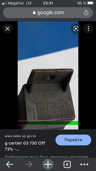

Rykopop Опубликовано 17 июля, 2022 Поделиться Опубликовано 17 июля, 2022 @Роман23 по идее это многофункциональное реле, оно же реле предохранителей, оно же- главное реле. По обозначениям с последней фотки если. Периодически оно щелкает, но если часто и постоянно- что-то не так. Оно отвечает за питание всей машины. VIN: VF7DCRFNC76465859 Ссылка на комментарий

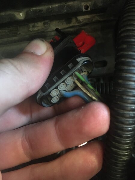

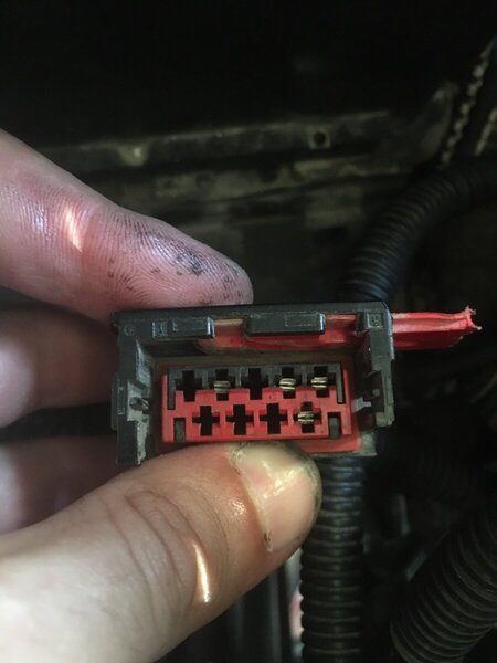

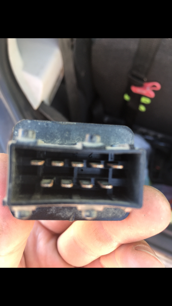

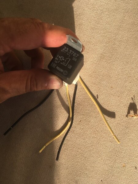

Роман23 Опубликовано 17 июля, 2022 Автор Поделиться Опубликовано 17 июля, 2022 Вот вот, нашёл его под фарой, прозвонил с замка зажигания идёт провод, остальные от него незнаю куда, при повороте ключа зажигания и нажатии на тормоз коробка начинает инициализацию а реле потом щёлкает если не отпустит педаль. Оно повышает амперы как я понял, из-за этого не видеться эбу двс через диагностический разъём, нет питания на катушку, бензонасос, датчик коленвала. Прошу помочь с проводами чтобы пока поставить другое реле от ваза временно, так как это придёт только через 40 дней( заказал уже его) но незнаю какое куда подключить. Фото проводов к прошлому реле, и временный заменитель ваз, какие куда подключить??! Ссылка на комментарий
Rykopop Опубликовано 17 июля, 2022 Поделиться Опубликовано 17 июля, 2022 @Роман23 оно не повышает, оно подаёт питание после включения зажигания. Куда подключать- смотреть по схеме машины, можно попросить в теме схем по вину. Я тут не подскажу, у меня с5. С вазовским фиг знает, может оказаться что тут один плюс входящий и два постоянных плюса уходящих с реле, а вазовское- просто перекидка между двух контактов. VIN: VF7DCRFNC76465859 Ссылка на комментарий
Ситруа Жомапель Опубликовано 17 июля, 2022 Поделиться Опубликовано 17 июля, 2022 2 часа назад, Роман23 сказал: другое реле от ваза временно, так как это придёт только через 40 дней ( заказал уже его) но не знаю какое может пока идёт новое, поставить б/у ? Ссылка на комментарий

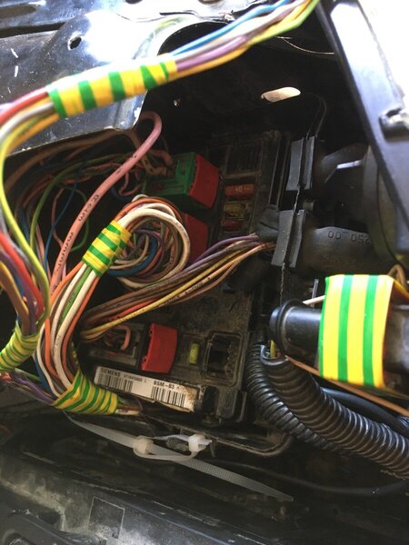

Роман23 Опубликовано 17 июля, 2022 Автор Поделиться Опубликовано 17 июля, 2022 @Бес я все разборки прозвонил по краю, неуклонно нету. подключиться не можем так как не видит эбу, думаю что из за этого реле.КАК СЧИТАЕТЕ МОЖЕТ ОНО НЕ ПОДАВАТЬ НА ЭБУ НАПРЯГУ? При включении зажигания на него идёт плюс по белому и зелёному проводу тонким когда перемыкаю( соединяю получаеться цепь), один синий идёт от замка зажигания, второй синий идёт на блок всм под капотом, всего 4 провода Ссылка на комментарий

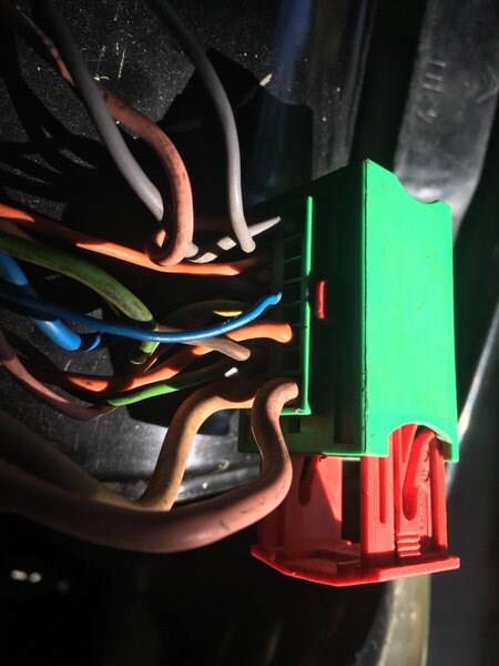

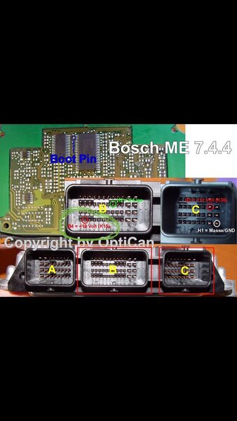

Роман23 Опубликовано 24 июля, 2022 Автор Поделиться Опубликовано 24 июля, 2022 Добрый вечер! 1 вопрос?1)Может есть инфа откуда или куда идёт плюс на эбу, (в4 12 вольт) не доходит плюс, напрямую кидаю доходит, надо найти, прозвонил вроде все и не могу найти( фото прилагаю). Ссылка на комментарий
Роман23 Опубликовано 24 июля, 2022 Автор Поделиться Опубликовано 24 июля, 2022 И ещё вопрос, из диагностики показало, что bsi заблокирован, может из-за этого не подаваться (блокироваться) плюс на эбу? Ссылка на комментарий
Rykopop Опубликовано 25 июля, 2022 Поделиться Опубликовано 25 июля, 2022 @Роман23 если блок блокирован- то скорее он не будет раздавать плюсы, т.е. после него не будет. А до него- там по идее главное реле только. Роман23 1 VIN: VF7DCRFNC76465859 Ссылка на комментарий

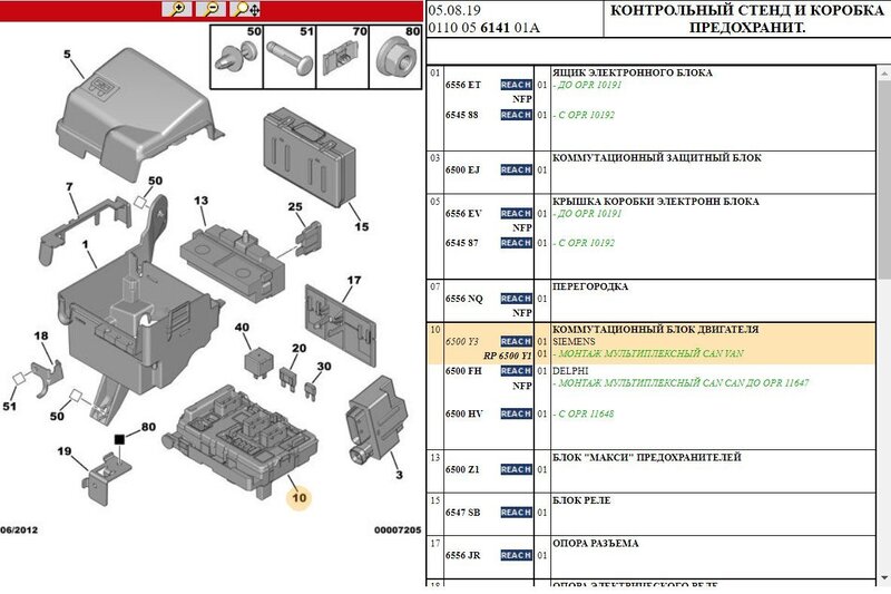

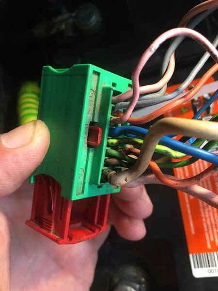

Роман23 Опубликовано 31 июля, 2022 Автор Поделиться Опубликовано 31 июля, 2022 Может кто знает как узнать артикул фишки, в блоке бси и бсм стоят Ссылка на комментарий
Rykopop Опубликовано 31 июля, 2022 Поделиться Опубликовано 31 июля, 2022 @Роман23 На схемах на мою машину их отдельно нет, только разъемы указаны, но они применитьно к схеме только. Скорее всего отдельно на них артикула нет, идет жгут в сборе. VIN: VF7DCRFNC76465859 Ссылка на комментарий
A20C Опубликовано 1 августа, 2022 Поделиться Опубликовано 1 августа, 2022 18 часов назад, Роман23 сказал: фишки, в блоке бси и бсм На разборе купи да и делу край. Подходят от пежо 206 207 307 и ситроен с2 с3 с4 berlingo xsara например Ссылка на комментарий
