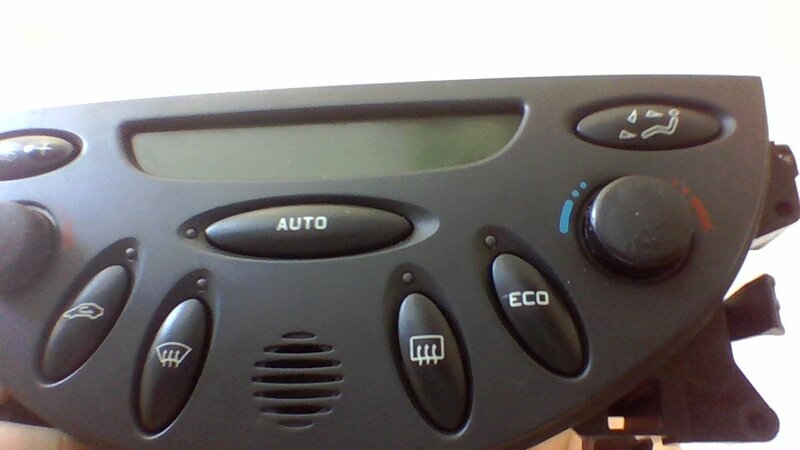

Rykopop Опубликовано 16 июля, 2022 Поделиться Опубликовано 16 июля, 2022 @kisilkija оппа!) 24-й в салоне- это кондей, радиотелефон, парктроник и панель приборов) магнитола ( имеется ввиду радиотелефон, если она с сим) уже отпадает. Блок парктроника- в нише запаски, там можно вынуть широкий штекер, нажать за скобочкой и повернуть ее, но вряд ли это он, остаётся приборка или блок климата. Разгадка близко) Бес 1 VIN: VF7DCRFNC76465859 Ссылка на комментарий

Rykopop Опубликовано 12 августа, 2022 Поделиться Опубликовано 12 августа, 2022 (изменено) Код телекодирования 03114 Он не только в бси, он везде будет запрашивать его) По ошибке- что-то не выключается в сети ван-комфорт. Учитывая тему преда- снимай разъемы с блока климата. Кста. А есть сгоревший пред, любой, вставить и посмотреть. Может гнездо подгибали и без преда лапки сомкнуты и получается жучок?) Изменено 12 августа, 2022 пользователем Rykopop kisilkija 1 VIN: VF7DCRFNC76465859 Ссылка на комментарий
kisilkija Опубликовано 12 августа, 2022 Автор Поделиться Опубликовано 12 августа, 2022 @Rykopop огромное спасибо Ссылка на комментарий
kisilkija Опубликовано 12 августа, 2022 Автор Поделиться Опубликовано 12 августа, 2022 @Rykopop Ты имеешь в виду блок управления кондиционера? Ссылка на комментарий
Rykopop Опубликовано 12 августа, 2022 Поделиться Опубликовано 12 августа, 2022 @kisilkija он самый. Магнитолу уже проверяли, климат/кондей тоже на Ван комфорт. Блок парктроника- не уверен, но тоже можно дёрнуть. Если продолжится- значит скорее всего то, что ЗА предохранителем невиновато. Ибо останется на нем только приборка. Можно конечно и ее достать и вынуть штекеры, но тогда только замер на АКБ покажет жор и отсутствие сна. 24й пред раньше горел/грелся/менялся? VIN: VF7DCRFNC76465859 Ссылка на комментарий
