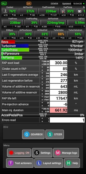

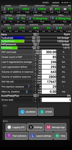

George Ge Опубликовано 13 июля, 2022 Поделиться Опубликовано 13 июля, 2022 Решил создать тему думаю будет полезно так как в интернете нет информации. И переводчик плохо переводит . Кто знает, подскажите перевод и какие должны быть показания на холостых. Спасибо Ссылка на комментарий
LDS Опубликовано 14 июля, 2022 Поделиться Опубликовано 14 июля, 2022 У тебя FAP почти сдох All we are saying is give peace a chance Ссылка на комментарий
George Ge Опубликовано 14 июля, 2022 Автор Поделиться Опубликовано 14 июля, 2022 @LDS видел, 85% забит . Не подскажите температуру и давление фапа какое должно на холостых ? Ссылка на комментарий

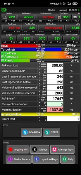

Февраль Опубликовано 14 июля, 2022 Поделиться Опубликовано 14 июля, 2022 Да, фап у вас в печальном состоянии, но здесь два варианта, или он правда готовится к смерти, или машина последние пол года таксовала по пробкам. Больше катайтесь по трассам, может продуется.. Или снимайте и промывайте. Давление в фап-е на ХХ должно было 0, на 2500об\мин до 20мбар, на сколько помню. Температура сажевого на ХХ - не обращайте внимания, она и от времени года может разниться, и после трассы и с утра будет сильно разной. Ещё мне кажется что расходомер маловато показывает, должно быть от 350, но надо смотреть как егр себя чувствует. 2007 / 2.0 hdi / RHJ / siemens / ркпп Ссылка на комментарий

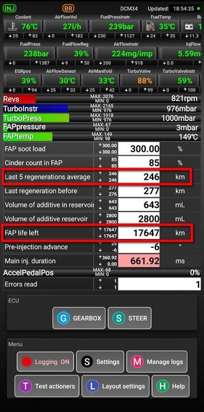

LDS Опубликовано 14 июля, 2022 Поделиться Опубликовано 14 июля, 2022 2 часа назад, George Ge сказал: видел, 85% забит . не то видел. 1. Слишком частый прожиг. 2. Остаток ресурса мал. Мыть срочно. 3. Коррекция на ХХ и на холодную сама по себе ни о чем не говорит Бес и George Ge 1 1 All we are saying is give peace a chance Ссылка на комментарий
George Ge Опубликовано 14 июля, 2022 Автор Поделиться Опубликовано 14 июля, 2022 @Февраль @Февраль@Февраль спасибо большое за информацию. На оборотах 2500, так и есть примерно. А вот на холостых 3 бара, думаю не страшно . Расходомер это FAP soot load? Ссылка на комментарий
