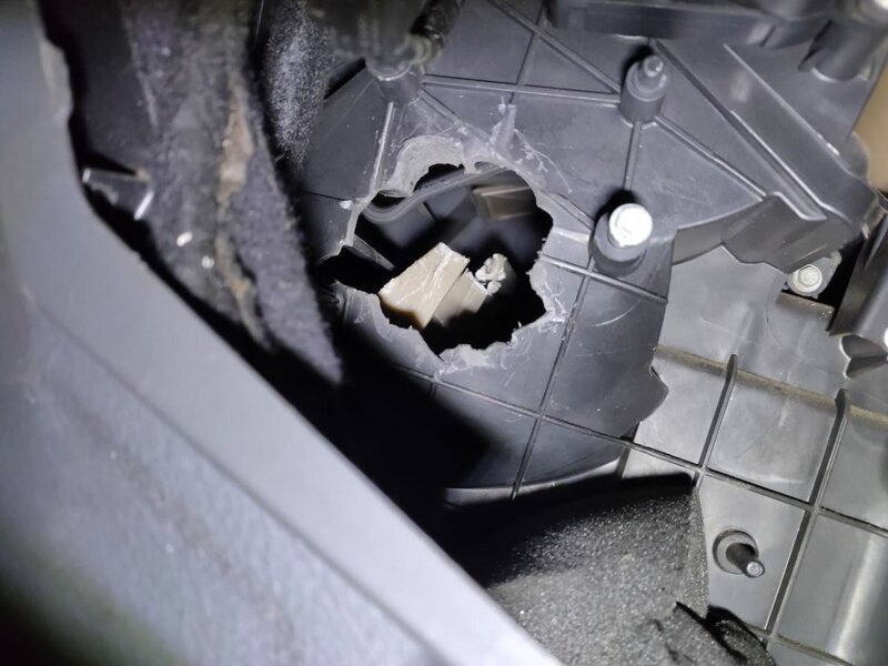

Леханыч Опубликовано 13 июля, 2022 Поделиться Опубликовано 13 июля, 2022 С5 2005 г. рест, подойдёт ли корпус отопителя от дорестайла, 2002 года? У меня дырень после неудачной попытки старого хозяина поменять заслонки... Ссылка на комментарий
Бес Опубликовано 13 июля, 2022 Поделиться Опубликовано 13 июля, 2022 Цель замены? Кусок пластика аккуратно вырезанный с обработанными краями на эту дыру, на 3М двусторонний скотч или тонкий шнурок типа дверного уплотнителя чтобы не сифонило на короткие саморезы или заклепки. Природа мудра, и Всевышнего глаз Видит каждый наш шаг на тернистой дороге Наступает момент, когда каждый из нас У последней черты вспоминает о Боге... Ссылка на комментарий
